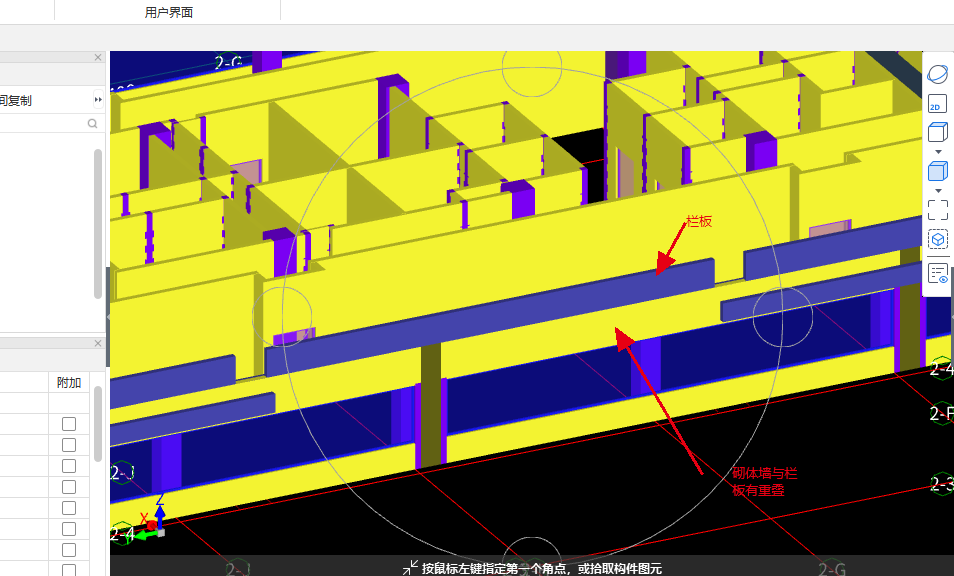

  • 老師們,請教一下砌體墻體積的問題,謝謝

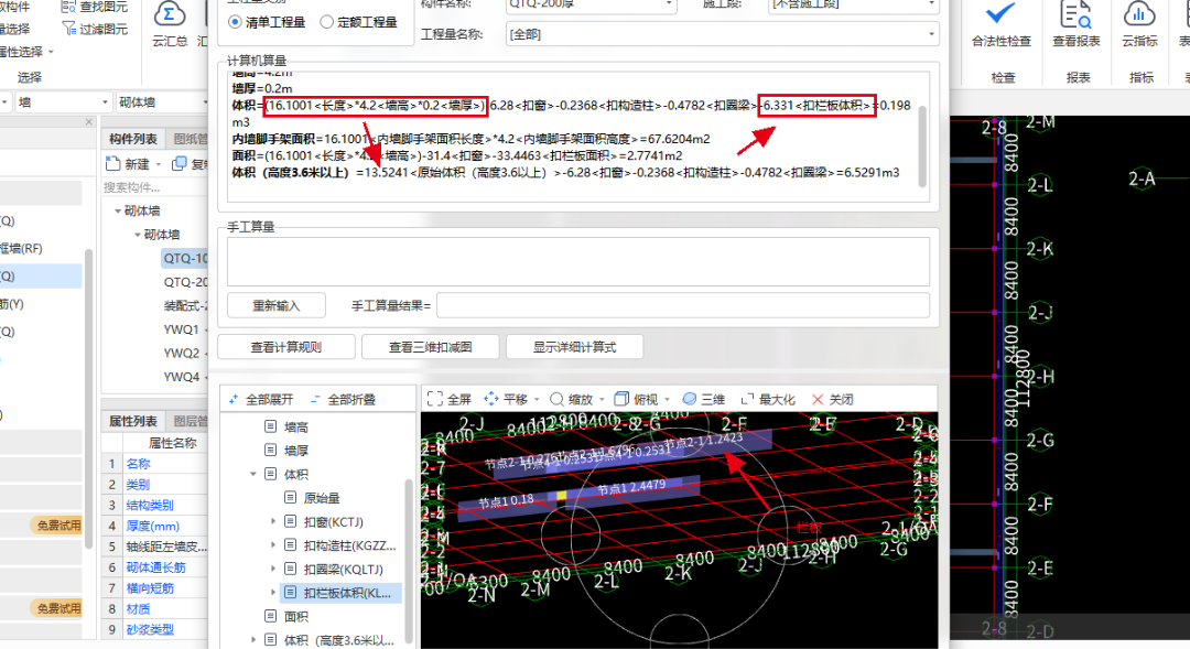

    老師們,請問為什么這層的砌體墻3.6m以上體積沒有扣除欄板圖元,體積工程量卻扣除了欄板體積,而且為什么沒有3.6m以下砌體工程量(砌體墻與欄板是有重疊的)體積工程量墻體積
  • 就我個人理解它們之間應該是根據設計要求調整好它們的標高,重疊布置是沒有實際的意義
