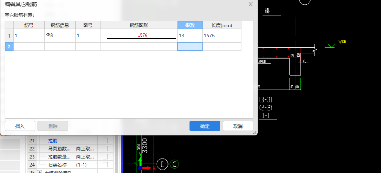

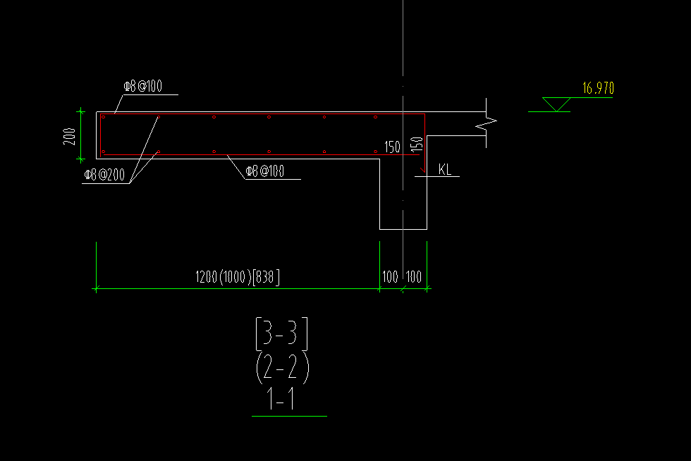

  • 請問各位老師,這個錨固該怎么計算?這個抗震等級是3級,梁板等級為C30
    還是不知道怎么算其他鋼筋,這個套用的是C8-100還是C8-200呢?其他鋼筋
    2022-09-05 15:29:50 補充
    是這個樣子嗎?

    答疑解惑這種設(shè)計明確的按設(shè)計來
    首次提交 2022-09-05 15:28:05  最近修改2022-09-05 15:28:27 (修改過1次)
  • 底筋錨固15D  面筋伸到端部后下彎15D   圖中標(biāo)注了
    首次提交 2022-09-05 15:26:32  最近修改2022-09-05 15:27:32 (修改過1次)
  • c8-100,面筋錨到梁內(nèi)邊變折150,底筋c8-100錨入梁內(nèi)150mm
    2022-09-05 15:26:53
  • 底筋錨固150 , 面筋伸到端部后下彎150.
    原點是8@200,水平的是8@100
