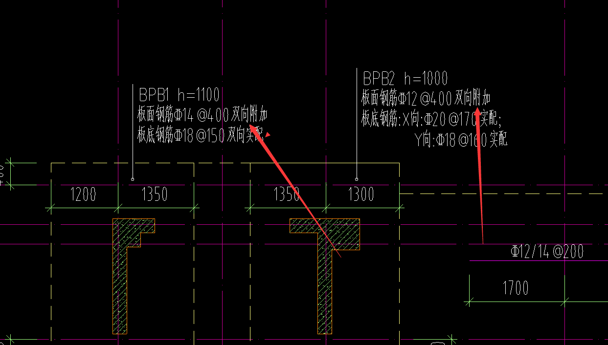

圖中鋼筋雙向附加什么意思

就是雙向附加c14@400

上下附加筋

就是在雙層雙向鋼筋的基礎上,在局部受力較大的區域,另外再增加附加鋼筋。

X,Y 兩個方向都有附加筋。
