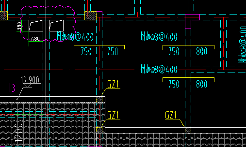

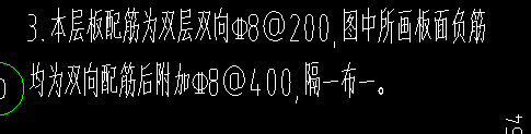

  • 請問版面負筋均為雙向配筋在附加鋼筋是什么意思呢
    如圖,請問這句話該怎么理解去布呢附加鋼筋負筋

  • 板底、面筋均按C8-200縱橫設置,圖上畫出的為附加負筋,按C8-400設置,施工時隔一布一設置
    2018-11-02 10:24:00
  • 這句話的意思是板面布置雙向受力筋后,還需要布置板面附加鋼筋,c8-400,布置方式不需要我們考慮那是施工要求。
    2018-11-02 10:24:51
  • 你好:這是設計要求板的鋼筋按照雙層雙向布置完成后,定義負筋,按照圖紙要求直線繪制,這就是附加負筋,布置時候,軟件提示是否重復布置,點“是”,這是設計要求的附加鋼筋。
    2018-11-02 10:24:56
  • 你好,板里面布置雙層雙向的鋼筋在布置一道附加鋼筋C8-400隔一布一。
    2018-11-02 10:25:07
  • 該層板筋首先雙層雙向布置,然后再布置負筋
