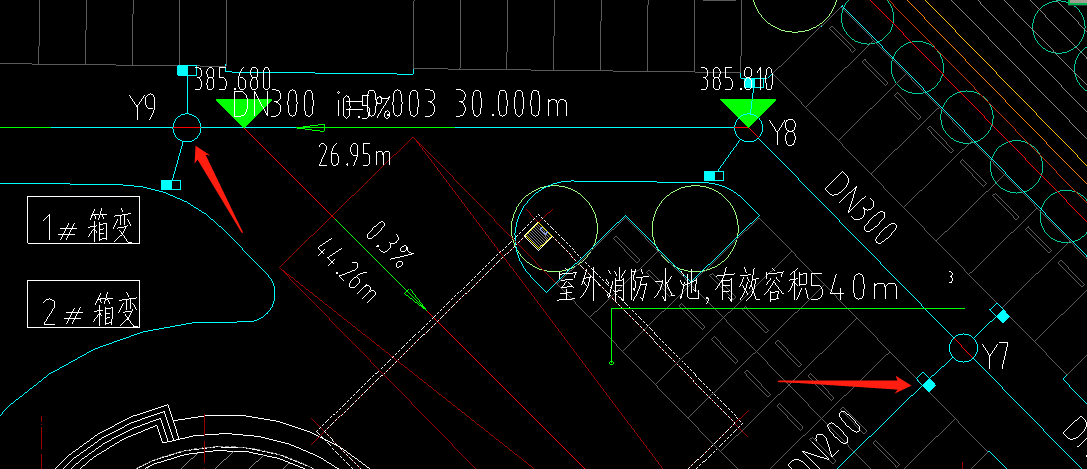

請問老師,這塊的雨水管高度是?立管處應該怎么處理? 箭頭指向處的矩形圖例是什么意思?

雨水管高度要看縱斷面圖,沒有立管,箭頭指向處的矩形圖例是雨水口。

箭頭指向處的矩形圖例是單篦雨水口
