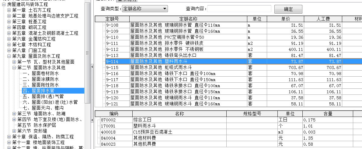

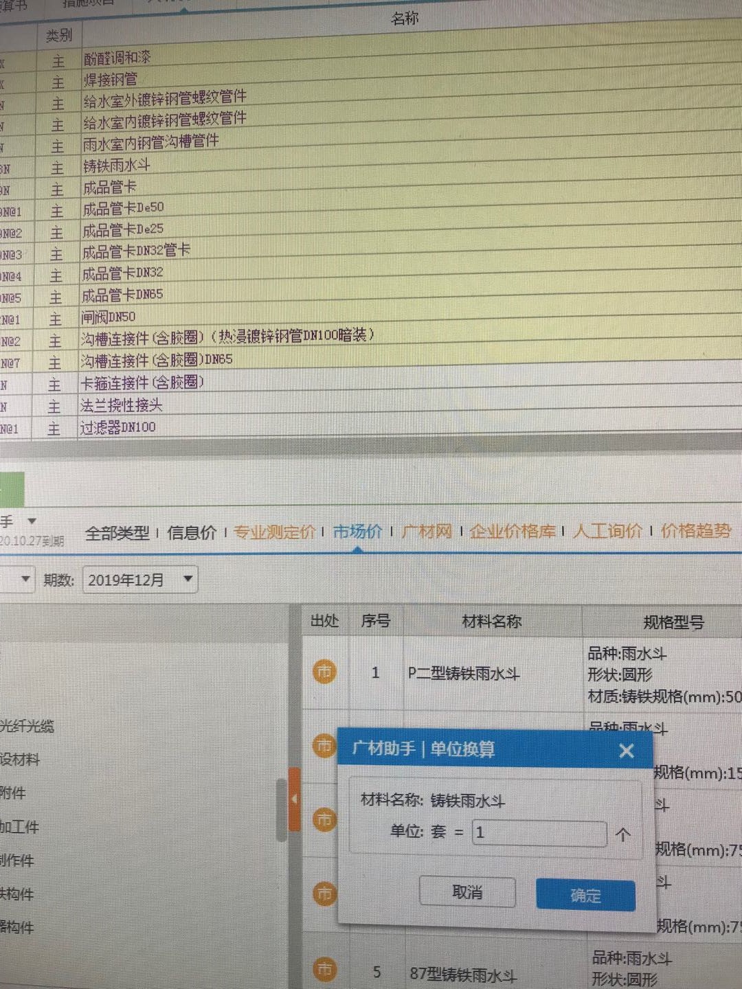

UPVC 雨水管使用87型雨水斗套什么定額?此處的雨水斗是什么材質的?在人材機調整價差時單位換算成多少?

UPVC 雨水管使用87型雨水斗套相應定額,此處的雨水斗是UPVC材質的,定額是塑料。

一般要求同材質的;塑料管可以用PVC雨水斗,也可以用鑄鐵雨水斗;
但鑄鐵雨水管,必須用鑄鐵雨水斗。
