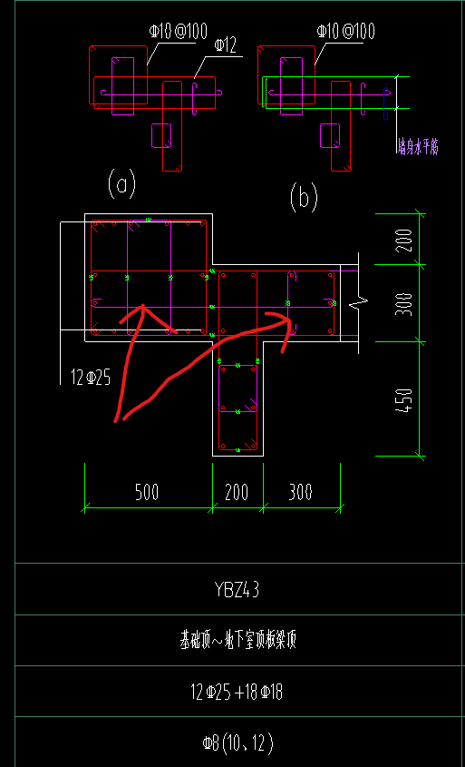

粉色箍筋C8@100
2022-08-31 14:46:35
鋼筋撐起半邊天 鉆石專家
答題: 154644 被贊: 49201
C10-100
2022-08-31 14:47:05
