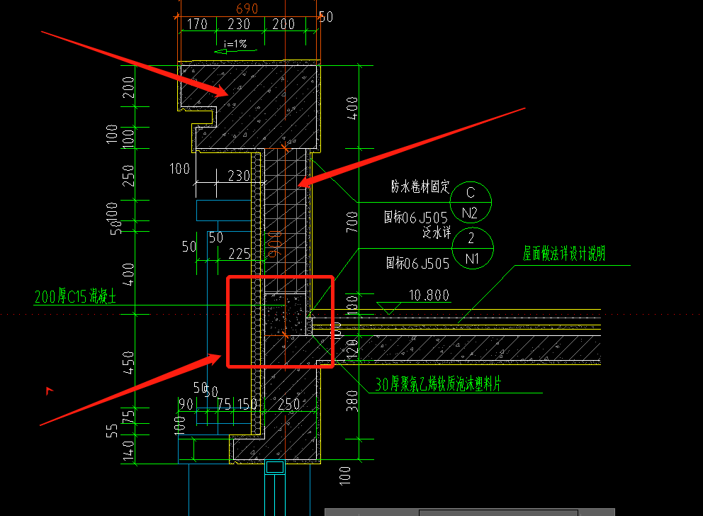

  • 請問女兒墻這些部位分別如何繪制計算呀?
    女兒墻兒墻
    你這些地方應該是砌體墻上加壓頂,下設圈梁,把墻面裝飾布置上以后,軟件自動計算粉刷面積。
    首次提交 2022-08-26 09:33:14  最近修改2022-08-26 09:34:40 (修改過1次)
  • 先看結構圖,看里面是否含鋼筋,下面用圈梁,上面用壓頂,或者都用圈梁也可以,有鋼筋就不能用圈梁畫,鋼筋會多算,至于中間部分,是砌體墻,用砌體墻畫
    首次提交 2022-08-26 09:30:33  最近修改2022-08-26 09:31:28 (修改過1次)
