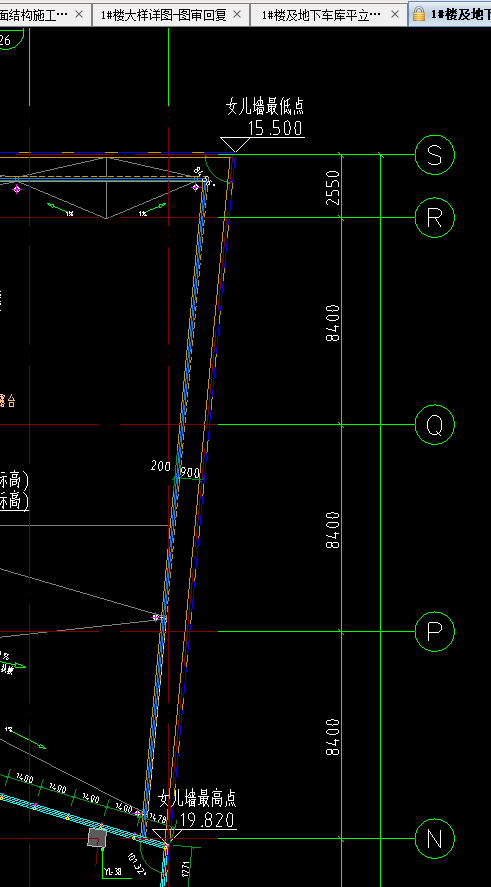

小白 2022-04-22 19:58:21 | 重慶市 土建計量GTJ | 338查看 4回答

修改起始頂標高

你好:修改起點,終點的標高。

用墻構件來定義,然后在起點頂標高和終點頂標高中輸入對應的起點和終點的頂標高即可.

定義剪力墻,繪制,調整起點,終點的標高
