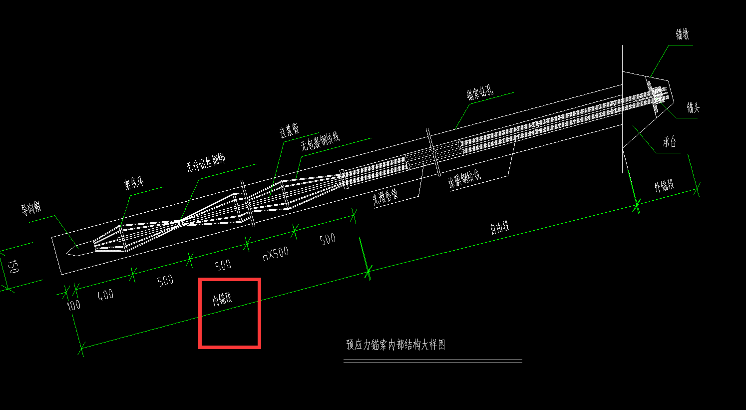

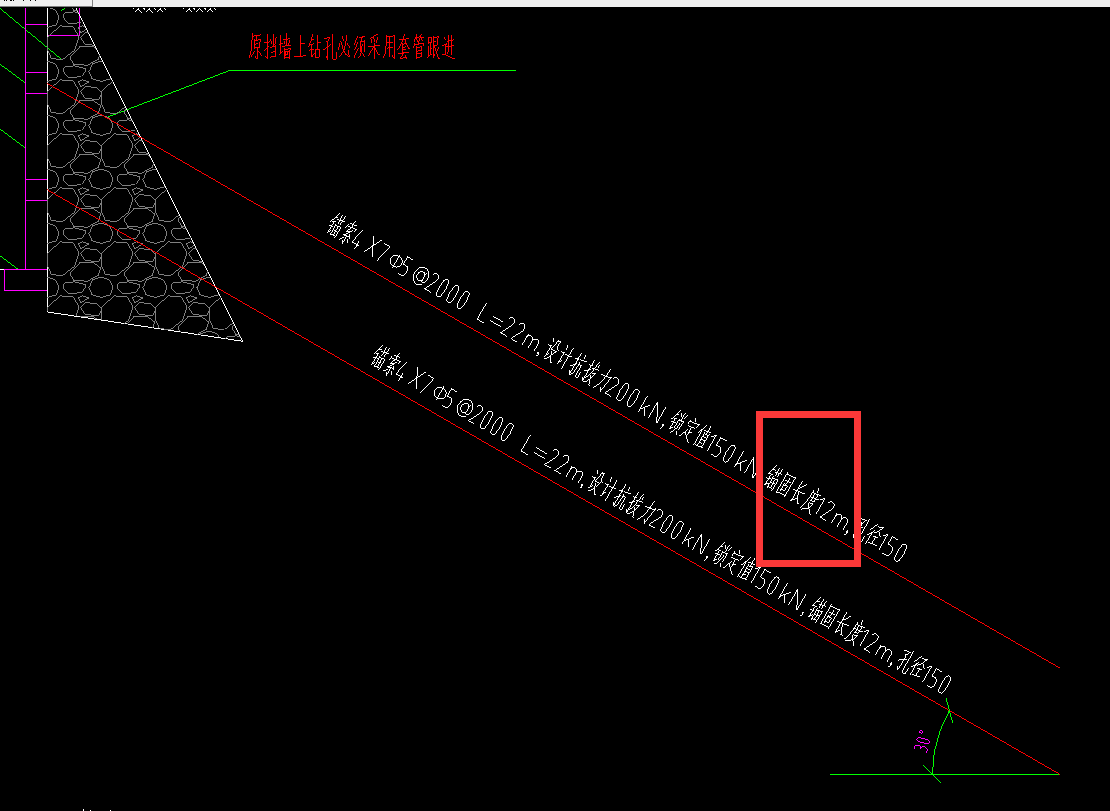

  • 請(qǐng)問(wèn)這個(gè)錨固長(zhǎng)度12m是指內(nèi)錨段12m嗎?不是的話(huà)內(nèi)錨段的n是多少?

  • 錨桿錨固長(zhǎng)度指錨桿打入圍巖發(fā)揮錨固作用部分的有效長(zhǎng)度。一般按被支護(hù)體厚度確定。當(dāng)圍巖為層狀時(shí),錨固長(zhǎng)度包括穿過(guò)松散層,并有一部分深入到堅(jiān)固巖層中的總長(zhǎng)度;非層狀圍巖,則據(jù)圍巖松動(dòng)圈范圍確定。也就是圖中內(nèi)錨段。
