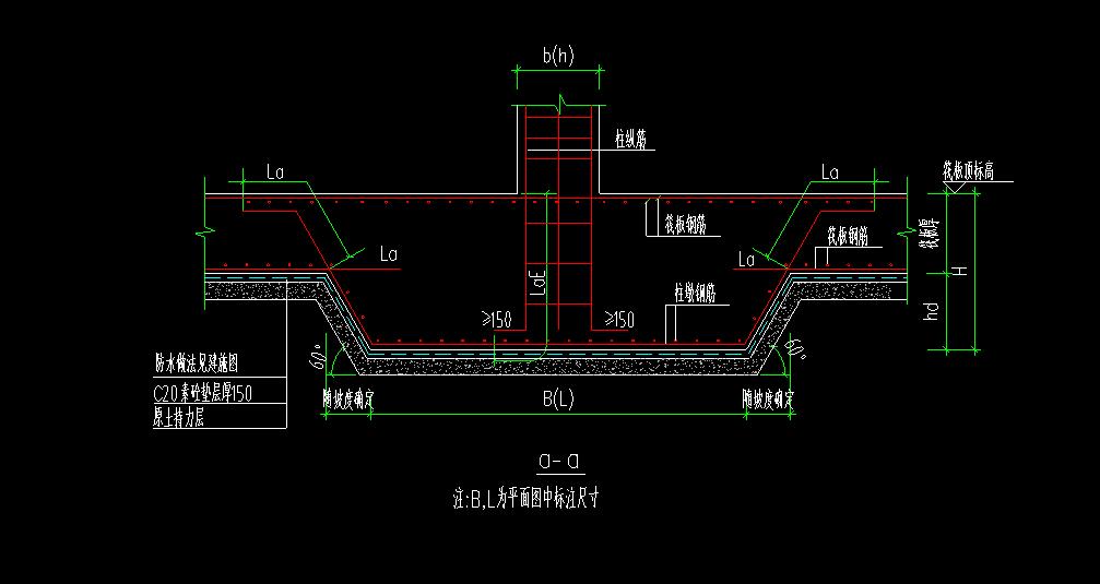

嘟嘟 2022-08-24 10:06:30 | 山東省 土建 | 345查看 2回答
薛子慶 黃金專家
答題: 19120 被贊: 5535
不需要隔一布一,正常布置
2022-08-24 10:07:36
打不死的佩奇 專家
答題: 2745 被贊: 707
從圖紙看并未要求隔一布一
2022-08-24 10:09:39
下柱墩鋼筋隔一布一,兩根鋼筋之間的間距是多少?
舉例:下柱墩X方向的鋼筋隔一布一,鋼筋①的信息是c12-200,鋼筋②的信息是c18-200,那么這12和18的兩根鋼筋之間的間距是100還是200?

下圖為下柱墩的平面圖,標出的鋼筋是底部鋼筋嗎?是否為隔一布一?
