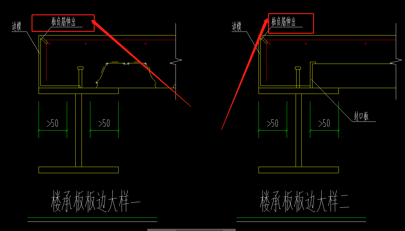

楊初末 2022-08-22 17:27:12 | 陜西省 土建鋼筋算量GGJ2013 | 450查看 2回答
小老百姓 鉑金專家
答題: 168501 被贊: 161722
也就是露出的意思
2022-08-22 18:16:04
維達詹工 專家
答題: 124968 被贊: 42675
你好:板面鋼筋彎折下來的。
2022-08-22 20:20:02
