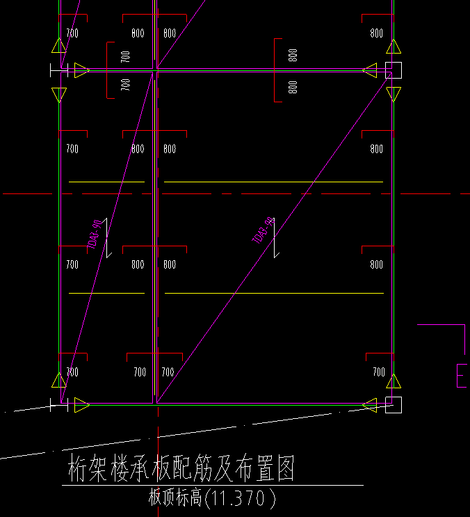

  • 樓承板TDA3-70,TDA3-90,什么意思呢。怎么計算工程量呢
    樓承板TDA3-70,TDA3-90,什么意思呢。怎么計算工程量呢計算工程量

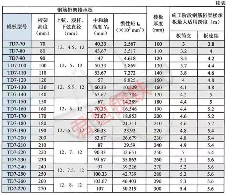

    你好,看圖,你看這個就是具體的規格,這個按照面積計算。計算工程
