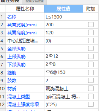

  • 請問這個a是什么?我該把寬度設(shè)置成300嗎?我的墻厚是200
    墻厚寬度

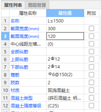

    是修改成這樣嗎?

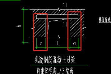

    這是過梁,同墻寬,a是深入墻內(nèi)長度,
    2022-08-22 14:06:15

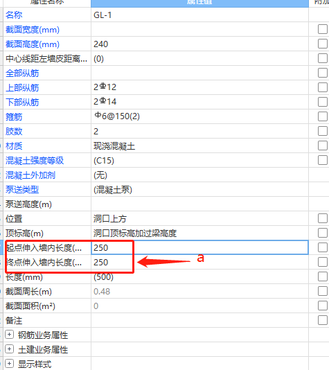

  • 屬性里寬度不用輸,軟件可以根據(jù)墻厚自適應(yīng)布置,表格中a指的是過梁伸入墻內(nèi)的長度吧,軟件默認(rèn)的是250
    2022-08-22 14:06:30
  • a是門窗洞口兩邊深入墻內(nèi)的長度,寬度是根墻體厚度一樣
    建筑行業(yè)快速問答平臺-答疑解惑
    2022-08-22 14:07:58

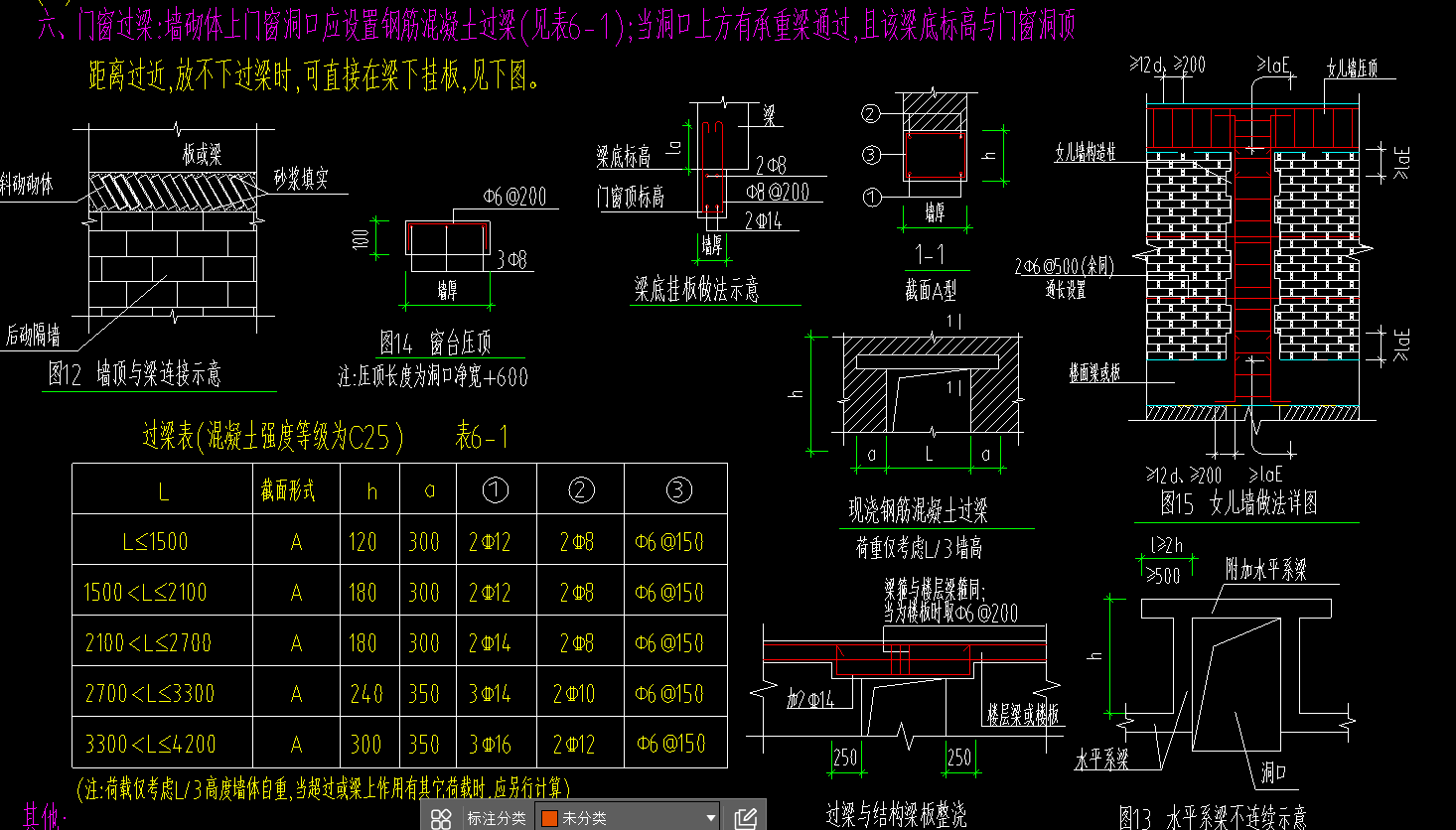

  • A就是說你的過梁是那個型號的,一般都是同墻厚,H是梁高,a是兩邊伸出長度
    2022-08-22 14:08:14
  • 墻厚
    截面寬度同墻厚。
