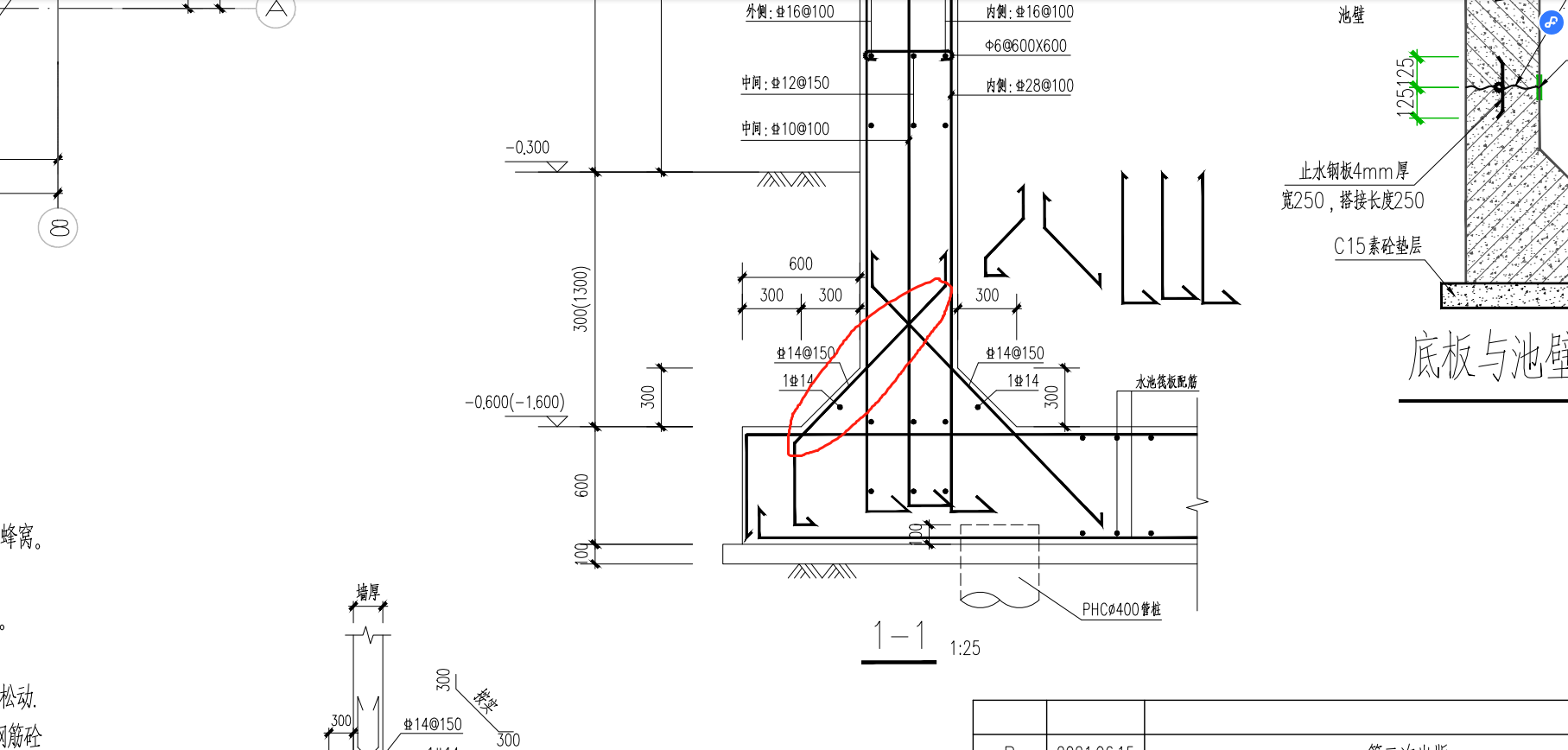

(300+墻厚度-保護層厚度)*1.414,1.414是計算45度斜邊的長度系數
2022-08-19 17:42:51
圖上有個斜的承臺 怎么計算它的長度啊
我要它的水平長度和垂直長度 我現在是算鋼筋但鋼筋是伸到承臺邊的我就不知道鋼筋的長度是多少 它的角度是30度 就是中間那段梁的長度問題補充:算鋼筋但鋼筋是伸到承臺邊的,我就不知道鋼筋的長度是多少
