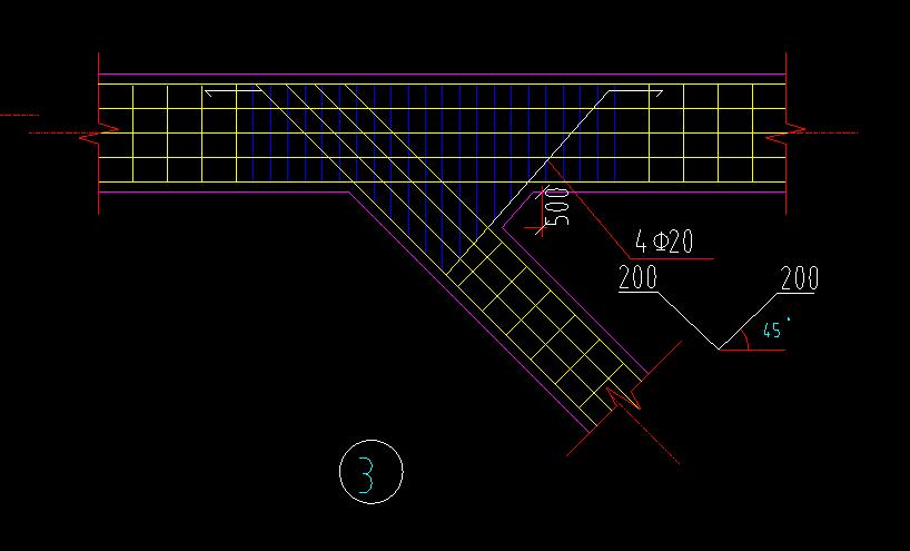

  • 請問這條附加鋼筋長度怎么計算
    如題附加鋼筋
    利用勾股定理計算出來斜邊長度,再加錨固長度。
    2018-12-03 10:55:04
  • 你好:用三角函數計算
    附加
