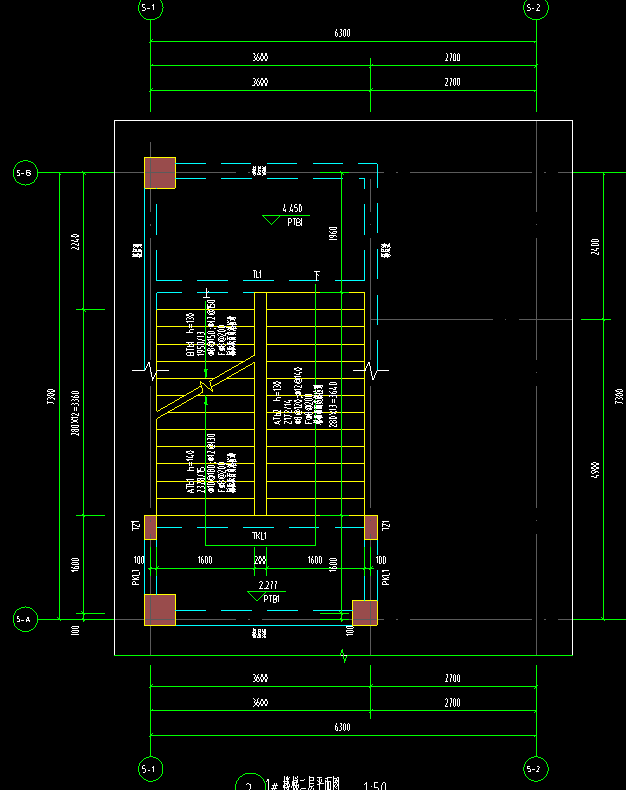

構件輸入里兩個樓梯用標準構建輸入相應的屬性就行了,AT是從2.277的平臺板到下一層去的,BT是從4.450的平臺板到上一層取得
