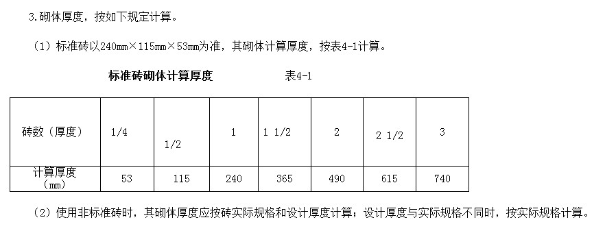

  • 大佬們,什么半磚墻厚是115mm,一磚還是240mm,定額是怎么考慮的?求解!!
    半磚墻厚的115mm是怎么算出來的,或者處于什么考慮?
    因為標準磚的尺寸為240*115*53,所以砌筑120厚度就是115的
    還有注意370計算為365也是這樣考慮的,一磚240+半磚115+灰縫10=365
    首次提交 2022-08-16 16:51:09  最近修改2022-08-16 16:52:08 (修改過1次)
  • 磚實際寬度是115
    半磚墻
