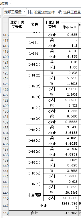

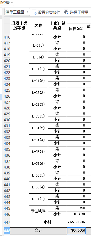

  • 這啥計量軟件中,梁的清單工程量和定額工程量不一樣
    2022-08-16 10:31:47 補充
    清單工程定額
  • 截圖看看比較好判斷。
    建議看看清單和定額計算規則設置,有可能是梁和有梁板計算設置扣減關系影響。
    首次提交 2022-08-16 10:29:55  最近修改2022-08-16 10:33:25 (修改過1次)
  • 你好,你可以截圖看看,具體啥情況,這軟件一般是不會出錯的。
    看圖,你左邊這個明顯好多的梁,應該是按照有梁板記取的。所以工程量為0.
    首次提交 2022-08-16 10:31:52  最近修改2022-08-16 10:33:22 (修改過1次)
