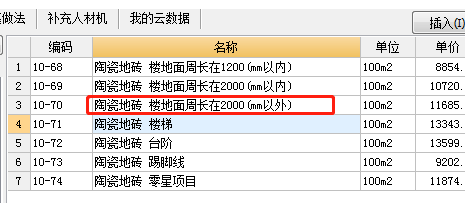

  • 按墻柱面對(duì)應(yīng)瓷磚大小選用子目
    2022-08-14 16:18:24

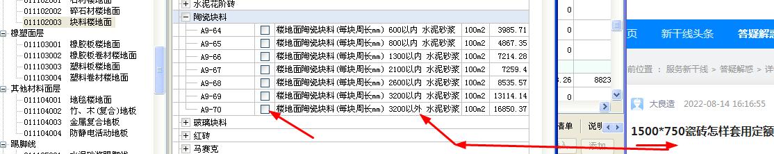

  • 按下圖的方法套定額:
    廣聯(lián)達(dá)服務(wù)新干線
    2022-08-14 16:21:06

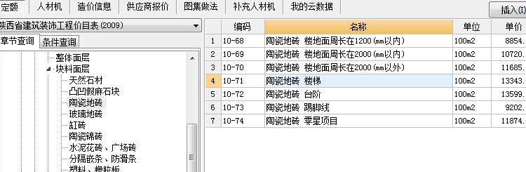

  • 按相近的墻面磚子目套用 套10一70子目
    首次提交 2022-08-14 16:27:13  最近修改2022-08-14 16:35:20 (修改過(guò)1次)
  • 你好,這個(gè)首先看你這個(gè)是地面還是墻面。然后才能根據(jù)材料的種類、規(guī)格選擇這個(gè)定額子目的。(材料是不能選擇定額子目的,需要的是構(gòu)件。)
