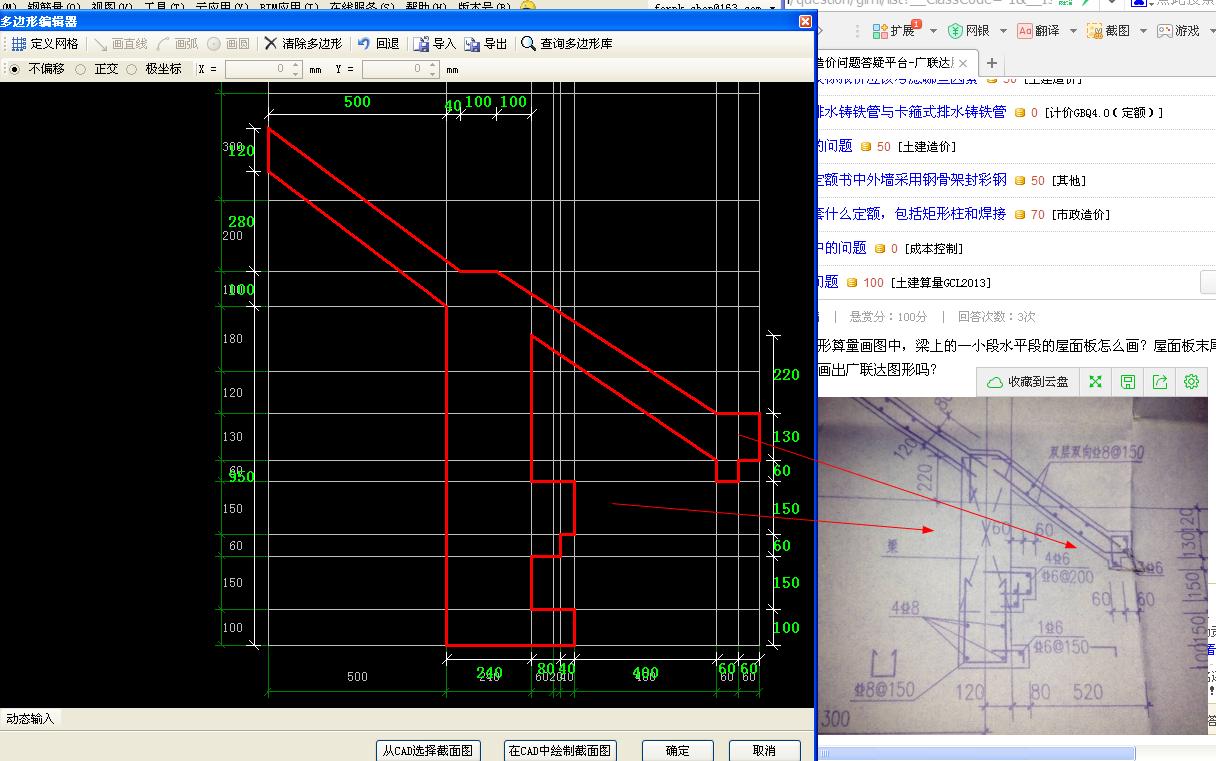

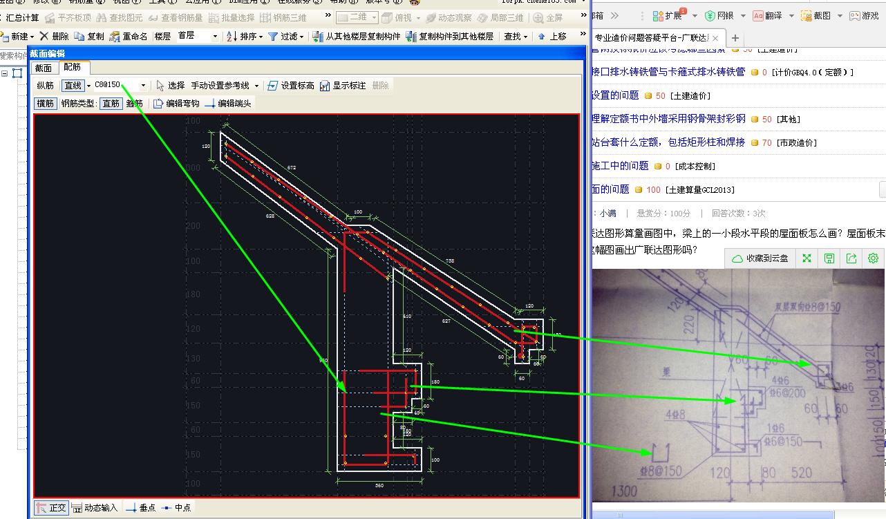

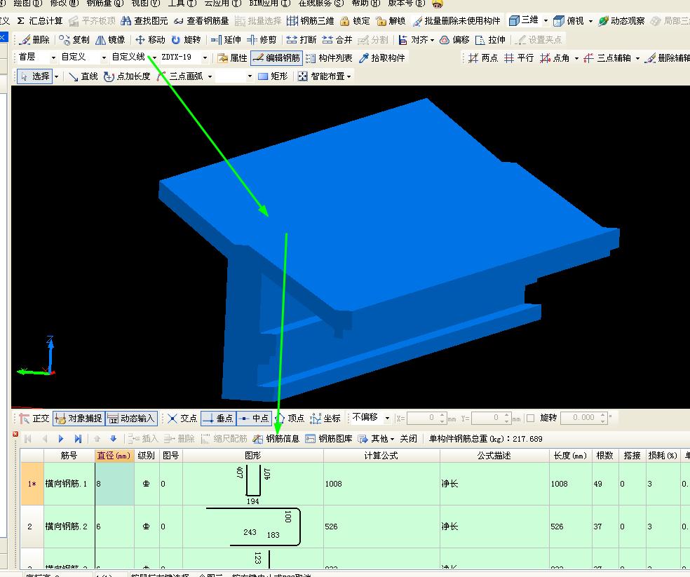

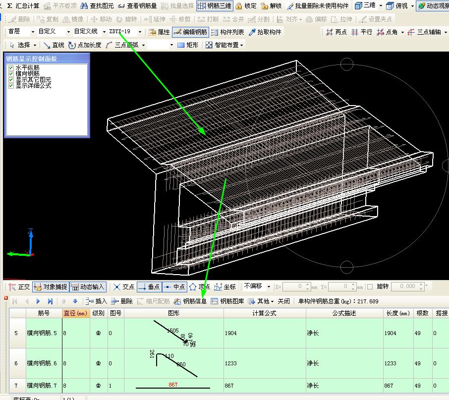

妮妮 2022-08-12 15:29:45 | 山東省 土建土建計量GTJ | 601查看 2回答
陳工 鉆石專家
答題: 202218 被贊: 47631
用自定義線畫:
2022-08-12 15:32:03
那年、花落 鉑金專家
答題: 26983 被贊: 20127
自定義節點,生成截面之后識別鋼筋;或者異形挑檐,截面編輯繪制鋼筋
