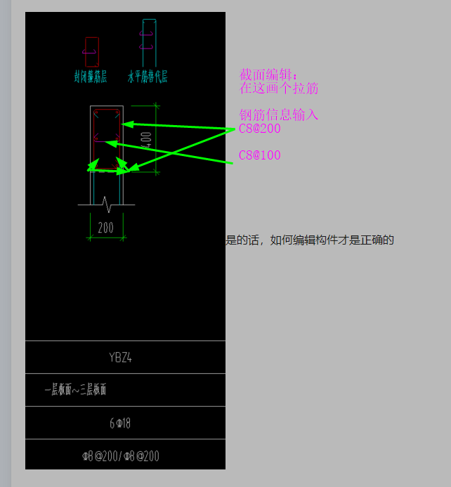

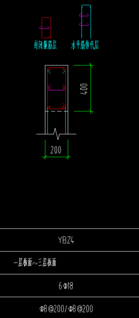

  • 求助各位老師,如圖所示,圖中的鋼筋大樣繪制模型時,是否需要用約束邊緣非陰影區繪制
    非陰影是的話,如何編輯構件才是正確的
  • 約束邊緣非陰影區

  • 不用的,上圖沒約束邊緣,用暗柱設置可以
