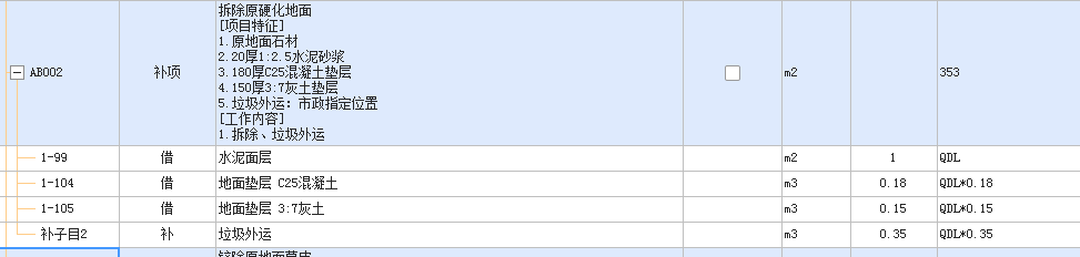

Haribo工廠 2022-08-09 18:20:41 | 陜西省 土建園林 | 373查看 3回答

沒錯
2022-08-09 18:24:26
沈繼平 黃金專家
答題: 13825 被贊: 1541
沒有拆除石材
2022-08-09 18:27:24
小的大牛 黃金專家
答題: 52517 被贊: 14876
你好,你這個還缺石材面層的拆除的。按照清單描述合格套取的是沒有問題的。(你需要注意的是,這個拆除是否按照這樣的步驟拆除的,有的時候拆除直接就是破壞性的拆除,不需要區分每個步驟的。)
