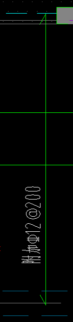

  • 這中附加鋼筋是指什么?是在板的板的受力筋里面布置嗎?那這樣還有布置x像底筋嗎?
    附加鋼筋

  • 受力筋布置,是底筋
    2022-08-06 16:13:58
  • 這是底筋附加筋,原有的底筋該怎么布置還怎么布置,然后再把這個附加筋布置上去
    2022-08-06 16:15:51
  • 這是底筋,就是再布置一個Y向的c12-200的底筋
    2022-08-06 16:16:15
  • 它是附加的,X向不用最附加了
    2022-08-06 16:17:31
  • 附加的就是正常布置以后,再次增加的,就是相當于是加密了的
