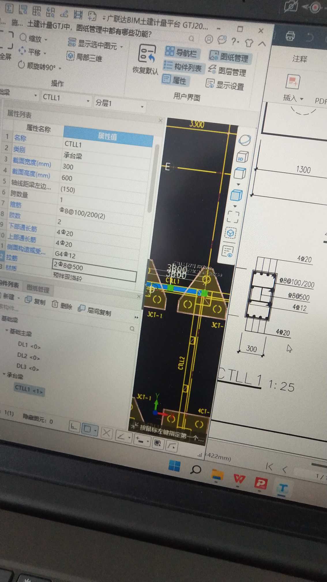

  • 請(qǐng)問(wèn) 軟件拉筋位置用寫成2c8@500嗎 屬性寫的對(duì)嗎
    筋位
我來(lái)答  邀請(qǐng)別人來(lái)回答
 提醒提問(wèn)者
全部回答 (5) 首答僅用{{minutesHtml}}
  • 輸入c8-150就可以
    不過(guò)你這個(gè)定義不對(duì)啊,這不是承臺(tái)梁,是基礎(chǔ)連系梁
    首次提交 2022-08-05 13:06:04  最近修改2022-08-05 13:08:00 (修改過(guò)2次)
  • 是的
    2022-08-05 13:06:07
  • 輸入對(duì)了
    2022-08-05 13:21:28
  • 不需要輸入2
    直接輸入C8@500就可以了
    2022-08-05 13:41:09
  • 你好:輸入c8@500.
    2022-08-05 22:10:42
