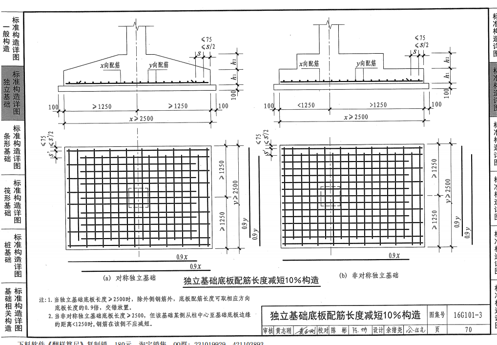

  • 獨立基礎 鋼筋彎勾長度是幾倍的d
  • 箍筋 非抗震的構件是5D   有抗震要求的構件是10D
    受力筋獨立基礎鋼筋不要彎折
    首次提交 2022-08-02 15:17:25  最近修改2022-08-02 15:18:41 (修改過2次)
  • 如是三級鋼,獨立基礎的底筋一般不用彎折【但具體按圖紙要求】彎勾
    首次提交 2022-08-02 15:17:26  最近修改2022-08-02 15:18:34 (修改過1次)
  • 用的二級及二級鋼以上規格,是不需要有彎鉤的,對于彎折就要看設計要求
    2022-08-02 15:17:28
  • 獨立基礎鋼筋一般沒有彎鉤
