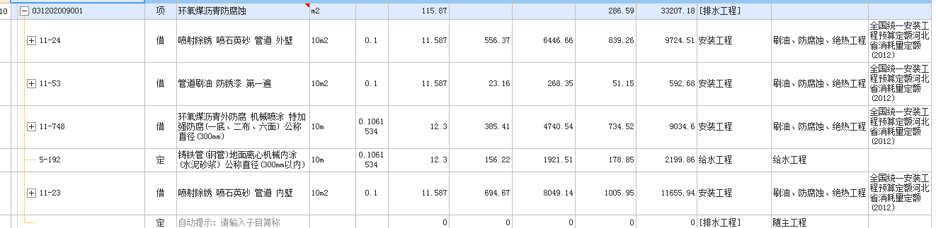

  • 請問:埋地球墨鑄鐵給水管,內(nèi)外壁都需要除銹和刷環(huán)氧煤瀝青漆嗎?這樣套定額合適嗎?
    定額
    一般的按照規(guī)范是這樣要求的,但實際只需要外壁除銹和涂刷防銹漆的
    2022-07-29 15:39:38
  • 球墨鑄鐵管出廠的時候帶防腐,只有破損的地方需要補(bǔ)一下
