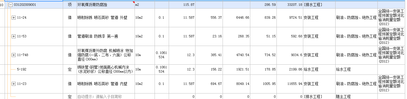

  • 請問:1.埋地給水鋼管需要刷環氧煤瀝青嗎?2.埋地給水鑄鐵管內外壁都得刷漆嗎
    埋地的給水鑄鐵管內外壁都需要刷環氧煤瀝青漆嗎?截圖中的定額套取合適嗎?套取
    埋地鋼管一般需要防腐,具體看圖紙要求。
    不能考慮噴砂除銹,一般采用人工除銹,另外管道內壁不需要除銹防腐。
    2022-07-29 10:38:29
  • 1、要刷的
    2、內外都要刷。
    2022-07-29 10:37:22
