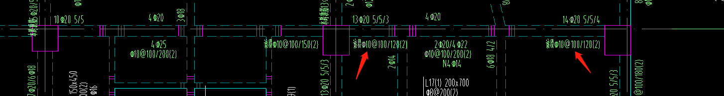

呃…… 2022-07-29 11:40:39 | 四川省 土建 | 137查看 3回答
y 專家
答題: 1088 被贊: 287
在右邊主次梁交界處增加個支座,加一跨,然后更改原位標(biāo)注就行了
2022-07-29 11:44:10
天涯浪子 鉑金專家
答題: 52208 被贊: 16357
平法表格里面,按長度輸入C10100 (2) [2500]:C120100 (2) [2500]
2022-07-29 11:48:58
紅梅傲雪 鉑金專家
答題: 183711 被贊: 53925
自己編輯鎖定吧,這樣的軟件不能智能計算
2022-07-29 12:05:14
