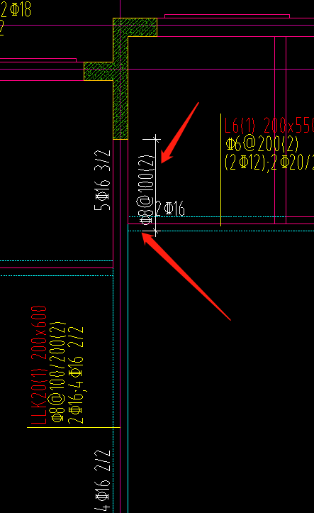

王喻珮 2020-09-16 15:15:33 | 四川省 土建招投標土建計量GTJ | 374查看 1回答

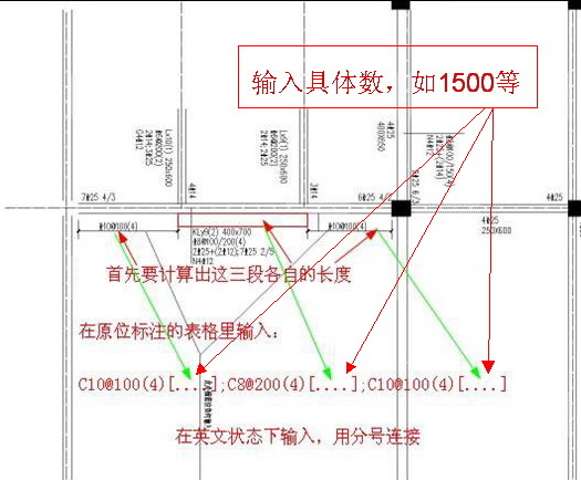

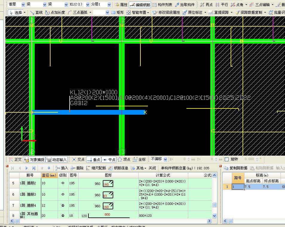

設置方法和格式如下:
