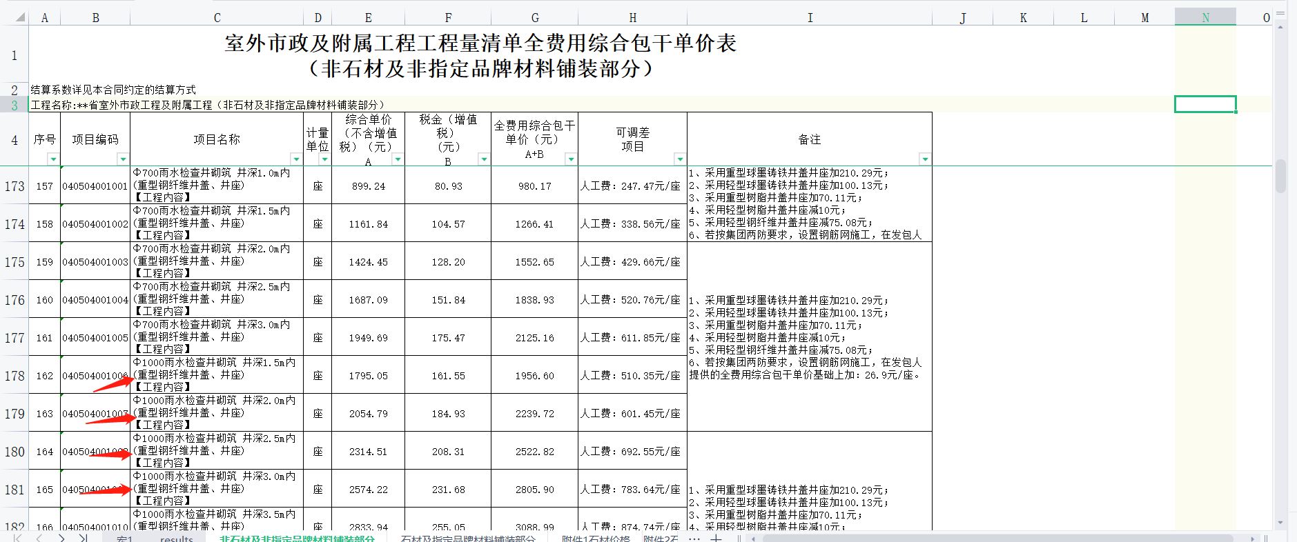

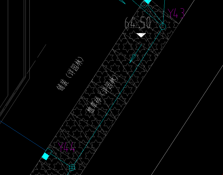

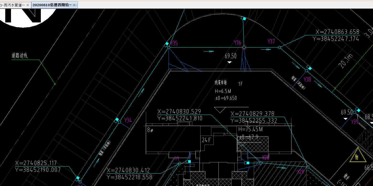

看設計說明,設計說明會寫,多大的井采用什么材質的井蓋

看安裝部位,綠化道路上是輕型蓋,行車道上是重型蓋。
