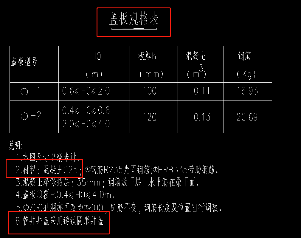

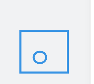

圓的部分是鑄鐵井蓋,方形是蓋板

井蓋是鑄鐵的。

蓋板是混凝土的
井蓋是鑄鐵的
