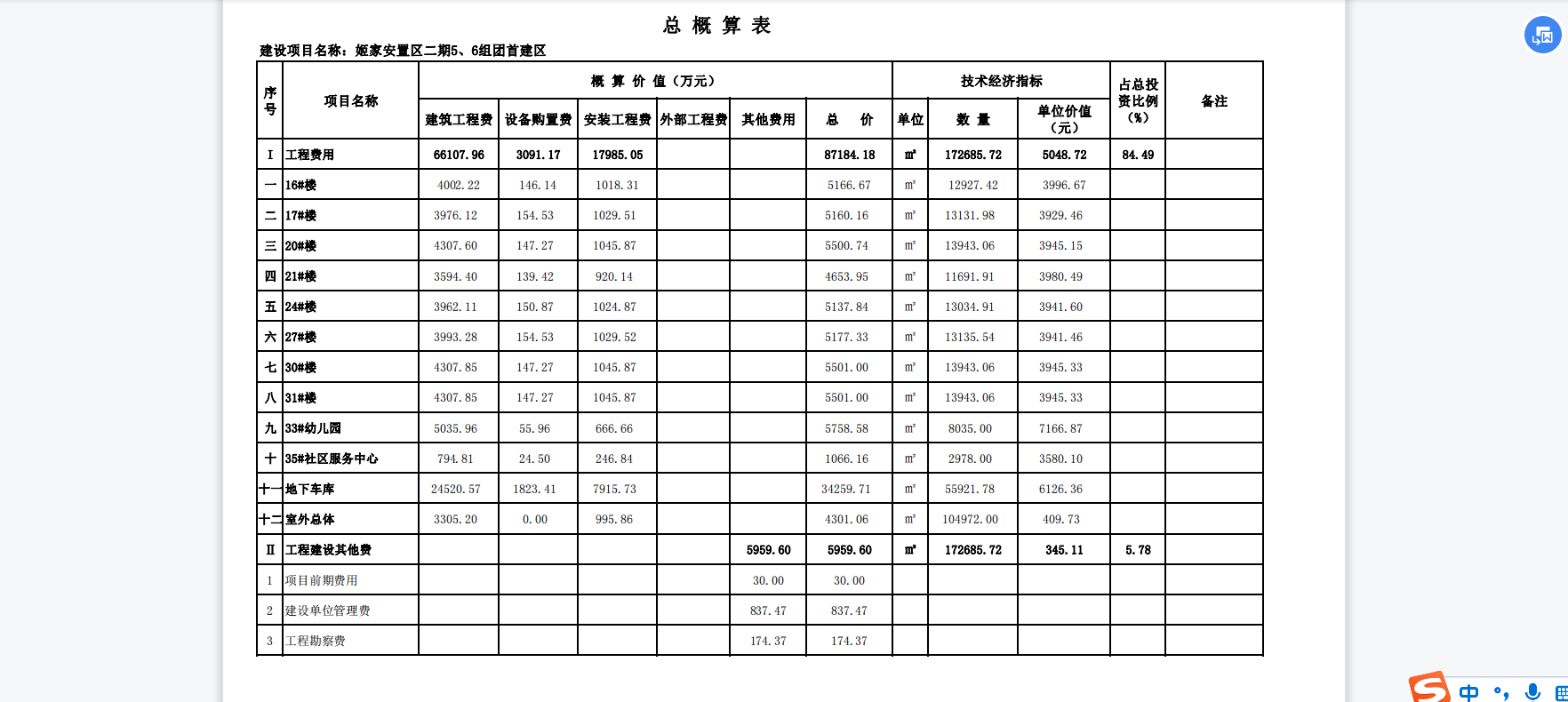

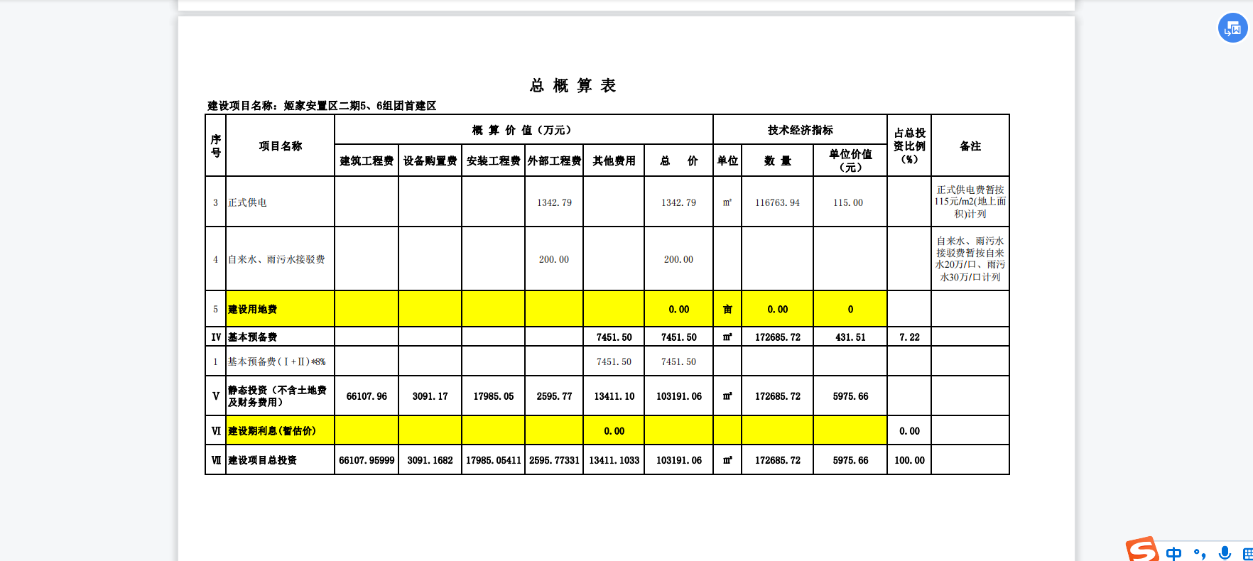

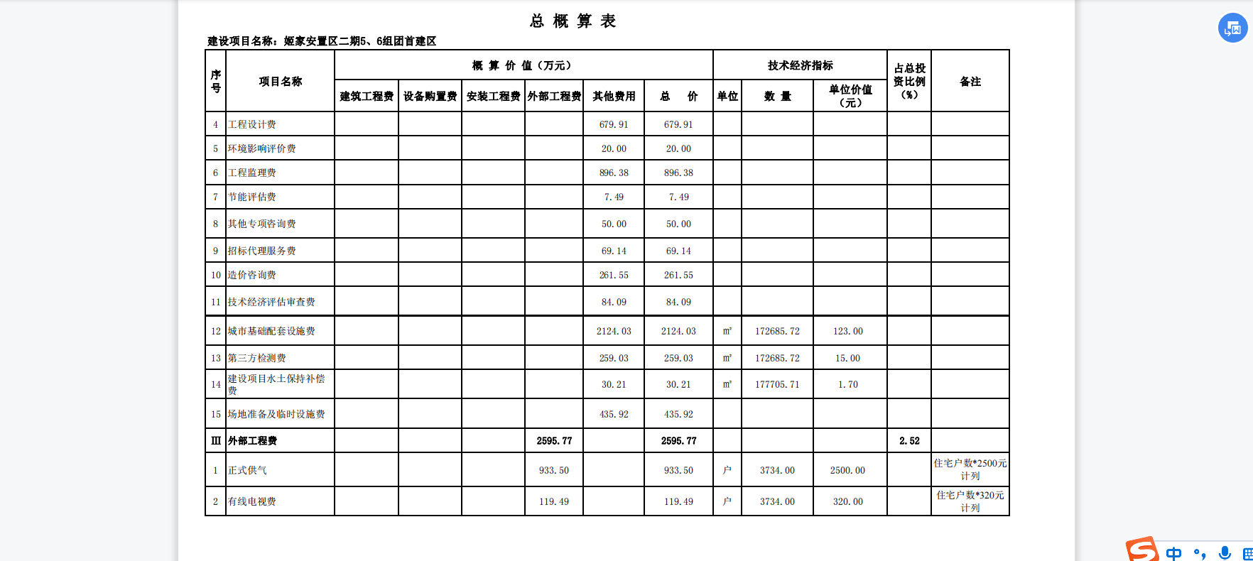

    各位老師好,請問建設工程總概算的最新分類?如圖所示可有錯誤?是否有流動資金?總概算關于建設工程答疑解惑
