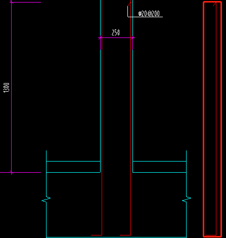

TT 2022-07-24 12:14:26 | 陜西省 土建 | 303查看 3回答
可遇難求 鉆石專家
答題: 104737 被贊: 41662
這是墻底附加鋼筋,在其他鋼筋里輸入計算。
2022-07-24 12:24:00
雪花飄 飄 鉑金專家
答題: 37004 被贊: 8770
剪力墻底部附加鋼筋,在其他鋼筋里輸入。
2022-07-24 12:32:11
小的大牛 黃金專家
答題: 52511 被贊: 14870
你好,在“其他鋼筋”中進(jìn)行編輯。
