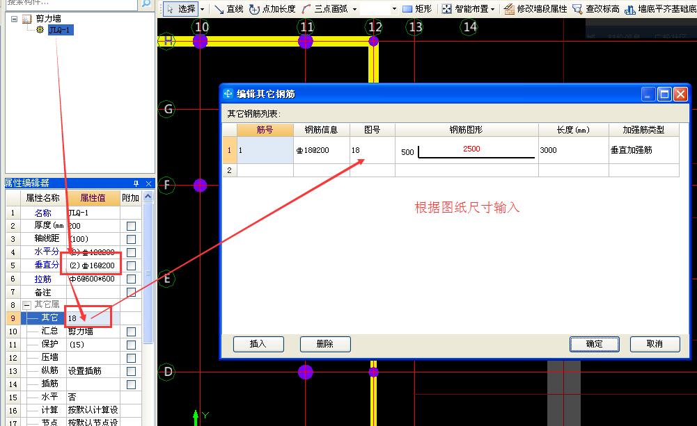

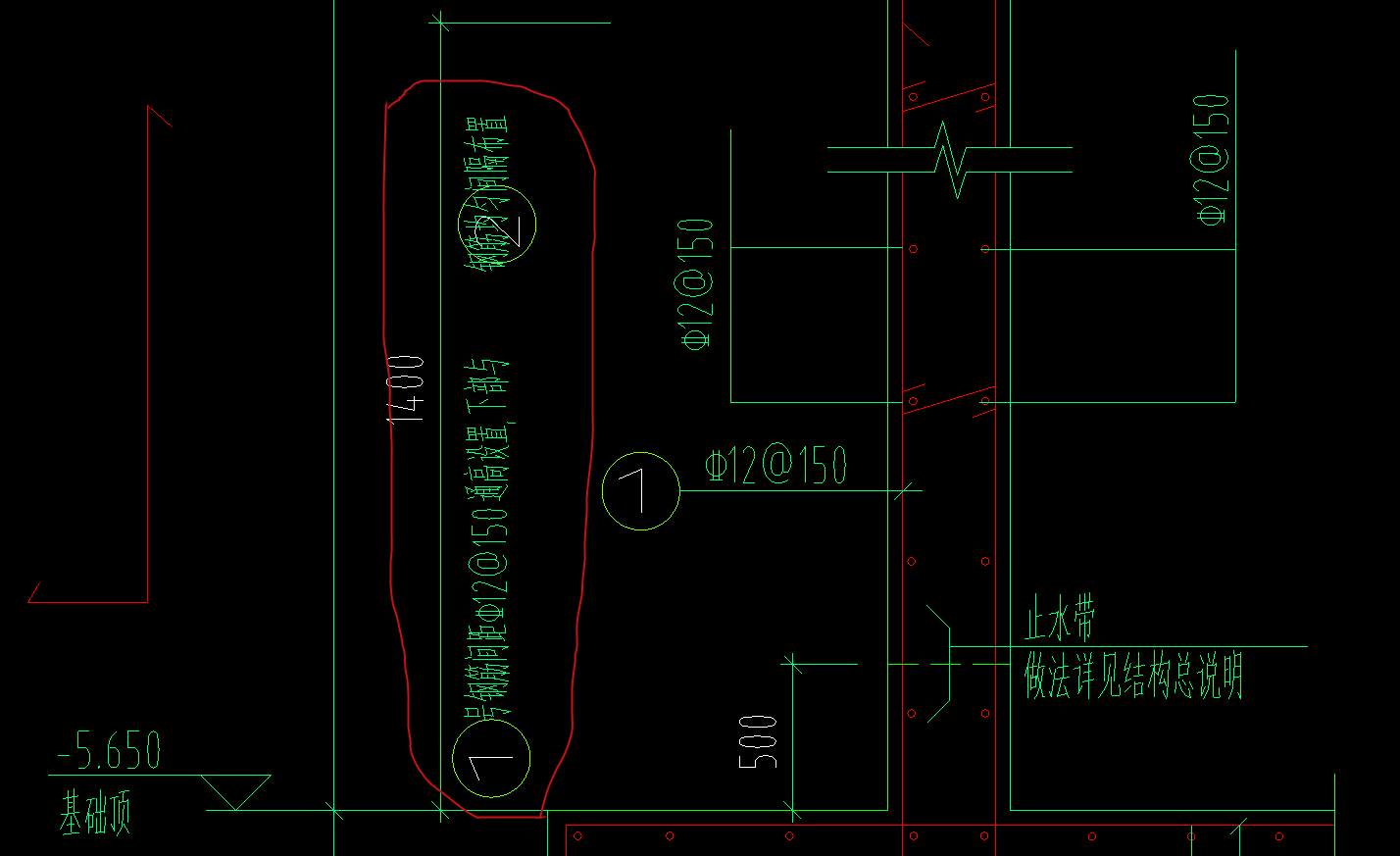

這個就是剪力墻底部有附加了2號短筋,這個2號筋在其他鋼筋中定義輸入就可以

紅圈位置的,如果你不會布置間隔布置,你就在其它鋼筋里輸入。

你好,你這個垂直筋又”垂直加強筋“的,所以你這個1400高的垂直加強筋和垂直通長筋是隔一布一的筋行設置的。
