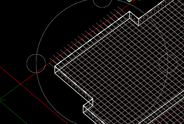

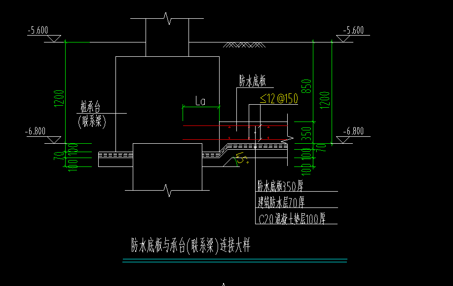

    內邊線承臺梁答疑解惑問題:1.如圖1 繪制筏板基礎的外邊是沿著承臺外邊線和承臺梁外邊線走嗎?

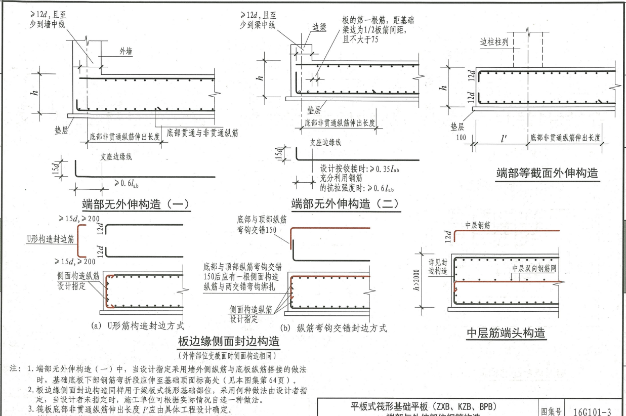

    2.我按承臺和承臺梁內邊線繪制 會出現圖2的情況,按16G圖集(圖3)來看,是否筏板鋼筋錨入承臺/承臺梁才是正確設置?

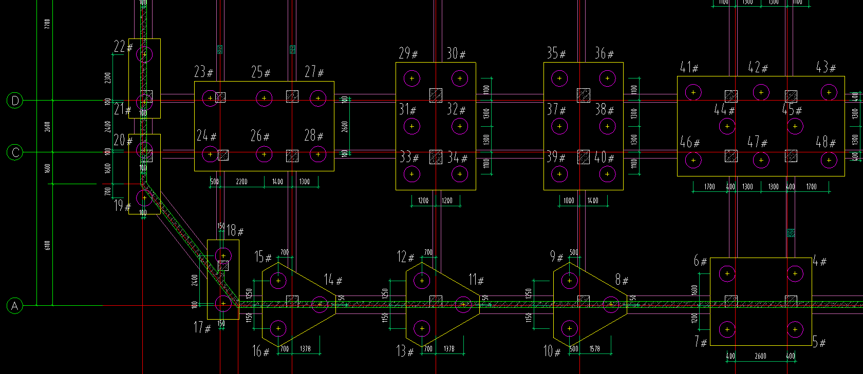

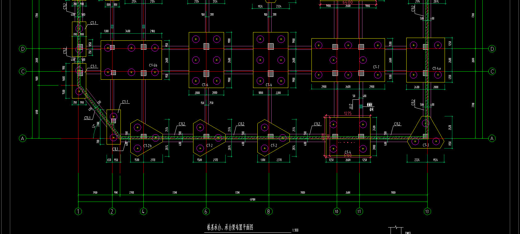

  • 這張圖只有承臺,看不到筏基礎梁的信息。
    2022-07-24 09:36:37

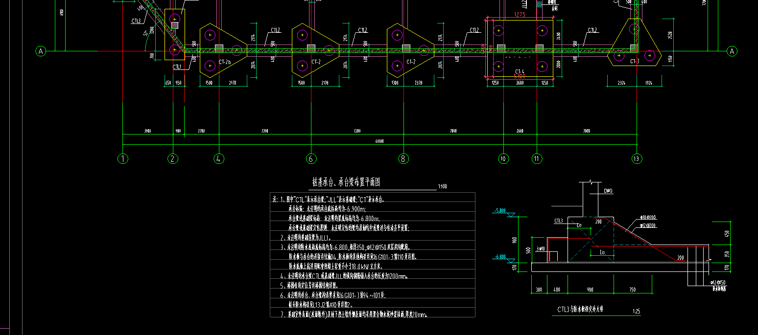

  • 邊界按圖紙要求,查看底板結合平面圖確定【一圖應是樁承臺結構平面圖】
    補充圖的圖號注明該圖紙為:樁基承臺、承臺梁布置圖了,底板邊線位置建議查看底板結構平面圖確定
