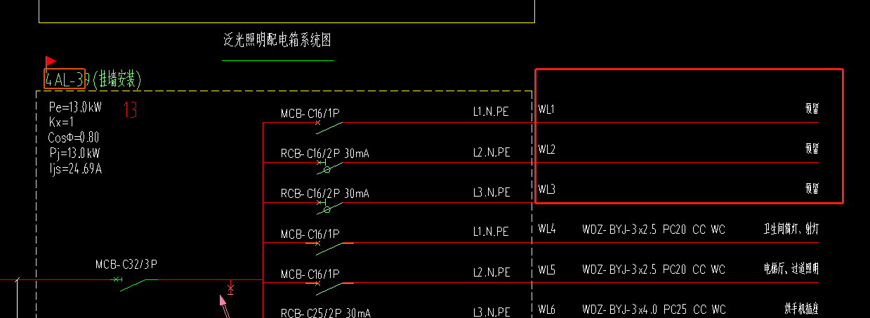

  • 請問這三個預留回路是不是不用計算工程量
    預留

    是的不用計算配線、配管工程量,但是配電箱的時候里面的開關要計算
    2022-07-23 15:21:05
  • 不用計算工程量
    2022-07-23 15:21:24
  • 是的,不需要計算
    2022-07-23 15:22:16
  • 不需要計算
    2022-07-23 15:23:40
  • 平面圖不顯示就不計量
    2022-07-23 15:27:13
