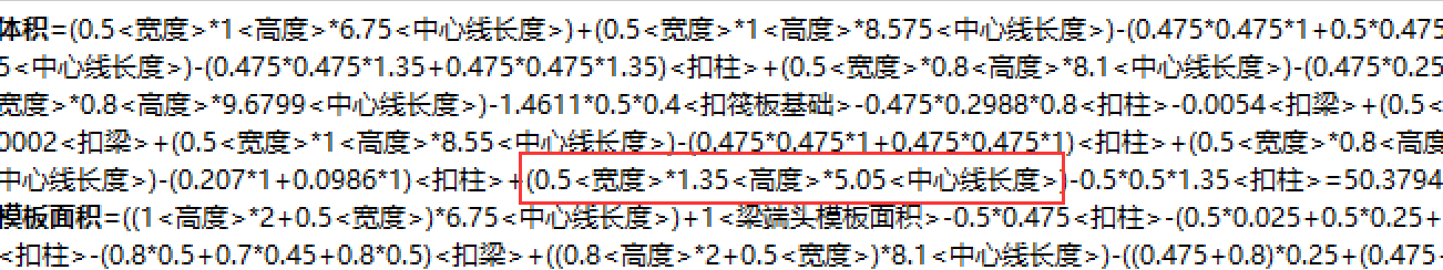

框架梁與垂直相交剪力墻體積、模板的扣減
請問專家,剪力墻與框架梁的扣減關系是怎樣的?剪力墻計算規則選擇的是無影響,梁的計算規則選擇的是扣非平行墻,在計算式中,剪力墻體積未扣除梁,模板已扣除梁,但在梁計算式中,梁沒有扣除剪力墻,沒有按凈長計算,還是按中心線長度計算,請問專家們,梁模板,體積怎樣才能按凈長計算?扣除剪力墻呢?
關于系統計算工程量的疑問
如圖,是我匯總了一根梁后,查看計算式,體積為什么會有前后兩部分,按實際的情況應該是后半部分,(梁截面為300*460,長度13.45,然后扣除其他構件)。那前半部分的一串我都不知道哪里來的,截面尺寸和長度,以及一些扣減等2021-07-25 22:42:16 補充體積=(0.3<寬度>*0.54<高度>*1.85<中心線長度>)-0.0647<扣柱>-0.0001<扣預制板>-0.0526<扣現澆板>+(0.3<寬度>*0.46<高度>*13.4503<中心線長度>)-0.0345<扣柱>-0.0414<扣梁>-0.0002<扣預制板>-0.546<扣現澆板>=1.4163m3圖片太長 這是復制的出來的式子
