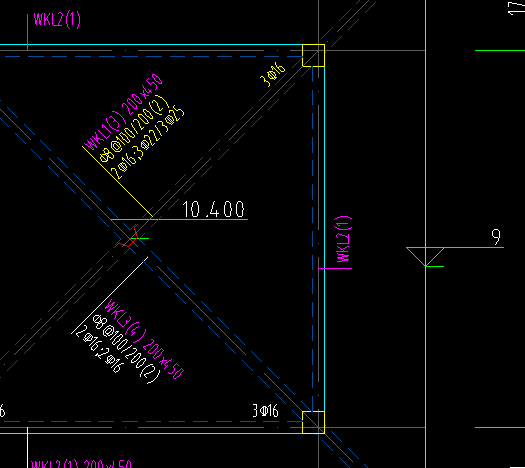

懶洋洋 2022-07-21 00:09:35 | 重慶市 土建 | 3329查看 2回答
馮福連 鉑金專家
答題: 90937 被贊: 30849
當你把梁布置上匯總計算,軟件會自動扣減梁頭的模板面積
2022-07-21 05:28:52
雪花飄 飄 鉑金專家
答題: 37673 被贊: 8922
繪制柱梁,匯總計算,設置柱模板扣減梁模板。
2022-07-21 09:54:33
