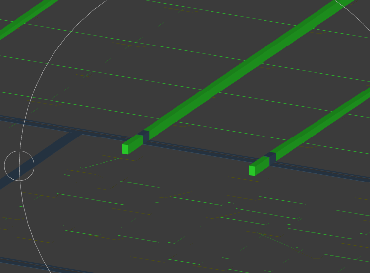

  • 基礎梁比筏板高 這正常嗎
    基礎梁
全部回答 (7) 首答僅用{{minutesHtml}}
  • 正常
    2022-07-19 16:26:46
  • 正常,這是常見的。
    2022-07-19 16:26:50
  • 這種情況都是比較少的,建議復核一下基礎梁標高和筏板構件的標高,看看設計說明還以一些剖面看能不能看出是否有問題。還有結合建筑圖,看看“凸”起的是否有特殊工程部位,如果沒有就一般是很少高出筏板面的。
    2022-07-19 16:28:16
  • 很少見這樣的,除非梁頂砌墻,
    2022-07-19 16:29:30
  • 先不要問正常不正常,先看看施工圖中幾根基礎梁是否真的是頂標高高于底板。
    不排隊反梁的可能,一般地下室底板作為車庫,設計院在設計時會盡可能減少這類阻擋物的,但在一些功能房外圍或者卸貨平臺等等各種特殊用途之處設計反梁也是正常的。總之有按圖布置就行。
    2022-07-19 16:31:40
  • 看看是不是要回填(建筑圖)
    2022-07-19 16:37:46
  • 基礎梁比筏板高正常
    2022-07-19 17:36:40
