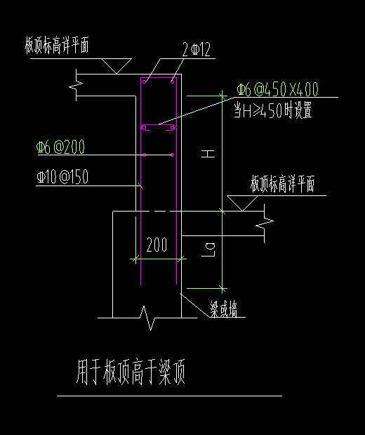

  • 板比梁高50mm的節點布置

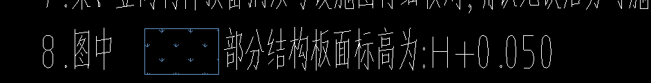

    梁圖梁高
    請問下,像這種,梁圖上面沒有抬高50MM,是不是直接用板覆蓋上,代替這個節點,另外這個節點里面的鋼筋怎么輸入
  • 用欄板繪制節點。布置板。

  • 建議一個欄板或者墻,然后再布置板

  • 你好:用圈梁定義,U形箍筋在其它箍筋里面計算輸入。

  • 板面抬高50MM,直接布置板即可;不用采用該節點做法。
