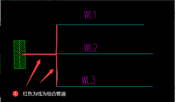

  • 安裝算量GQI2021中組合管道:
    組合管道是虛擬的管道,只起到輔助作用,自身不出量。
    主要目的是處理電氣專業圖紙中有一部分cad線是公用的,后面出去的管線又分開為不同的回路,如圖:這種情況就可以用組合管道處理。
    組合管
    2022-07-16 21:19:20
  • 是計算(一根線條代表多根線條,一根管線代表多根管線)的工具(是模擬的多根管道)。
