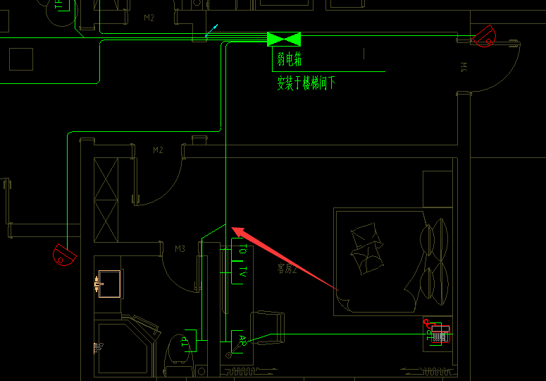

    老師 什么時候該用組合管道?用了組合管道后為什么不計入工程量?不計入組合管道,那一段線豈不是裸露在外面?
  • 組合管道就是橋家里的線纜需要再穿管的用組合管道,量是計進去的,畫一段管道測試一下
    2018-08-30 09:40:11
  • 組合管道是計入工程量的呀。我也是初學者,解釋不完全對,你自己可以去驗證下。組合管道你布置完成后,類似于橋架,你要設置一個起點,然后你的管線連接到組合管道后,上面有個選擇起點,然后選擇你連接組合管道的管線,右鍵。你就會明白啦。然后你自己去圖元查量驗證下,是計算了組合管道的量的。我傳的這張圖就需要用到這個功能
