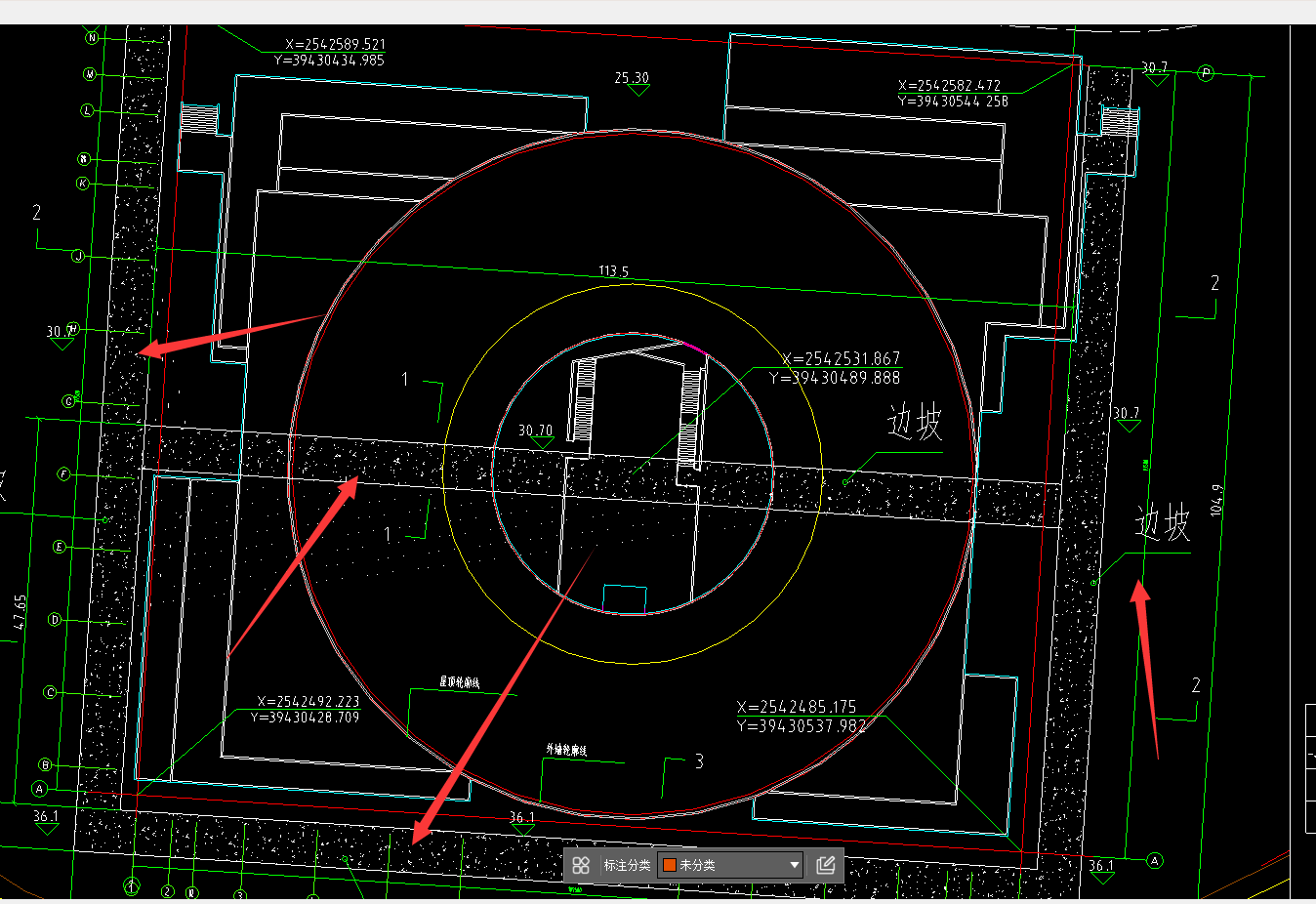

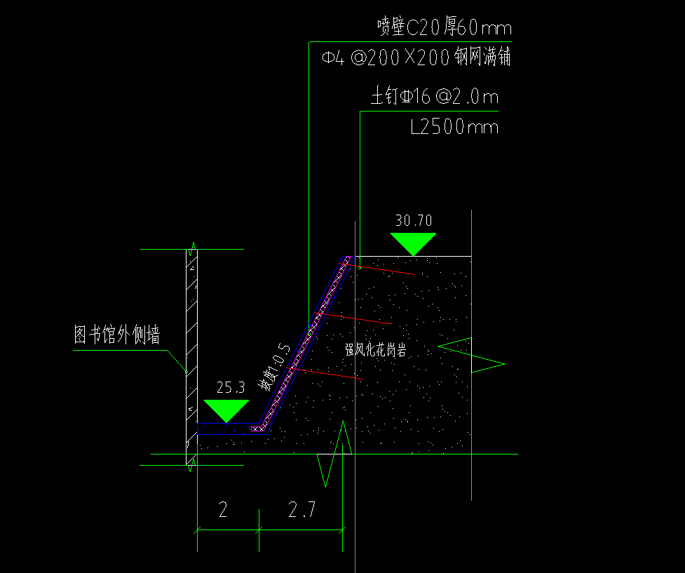

小白一枚,請問,這樣的邊坡支護要怎么計算?

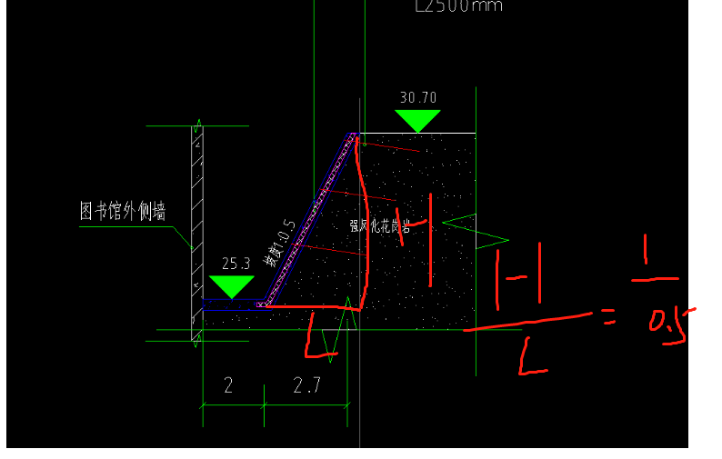

土釘:長度*根數
噴壁:坡面面積

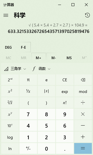

高度可以從圖紙上查到吧,然后算出來L的長度,再用勾股定理算出坡面的長度,
