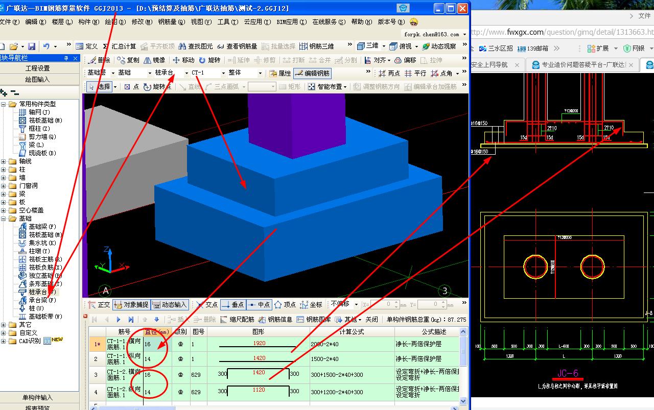

  • 請問這個獨立基礎鋼筋是表示底筋和面筋雙層雙向鋼筋嗎?軟件上基礎不能輸入雙層雙向
    雙層雙向

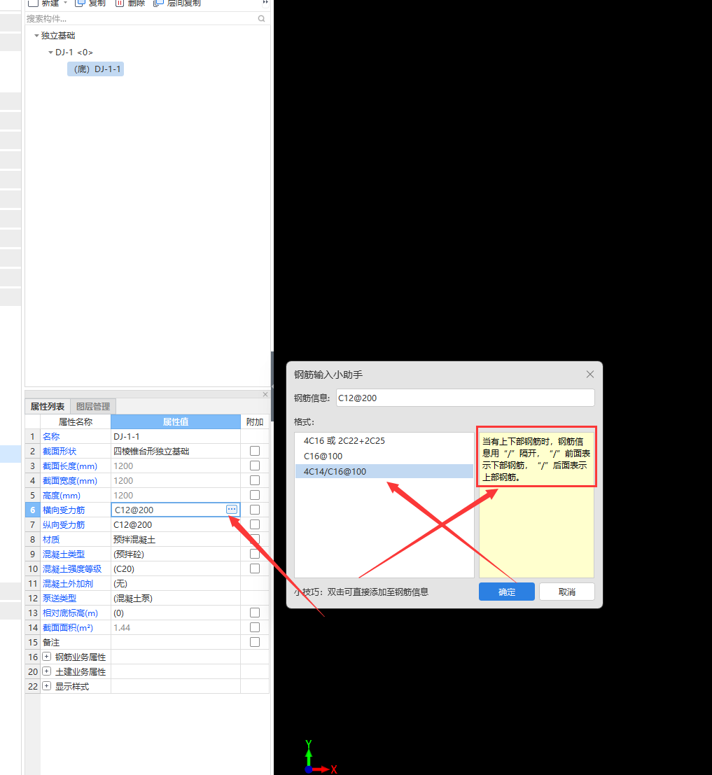

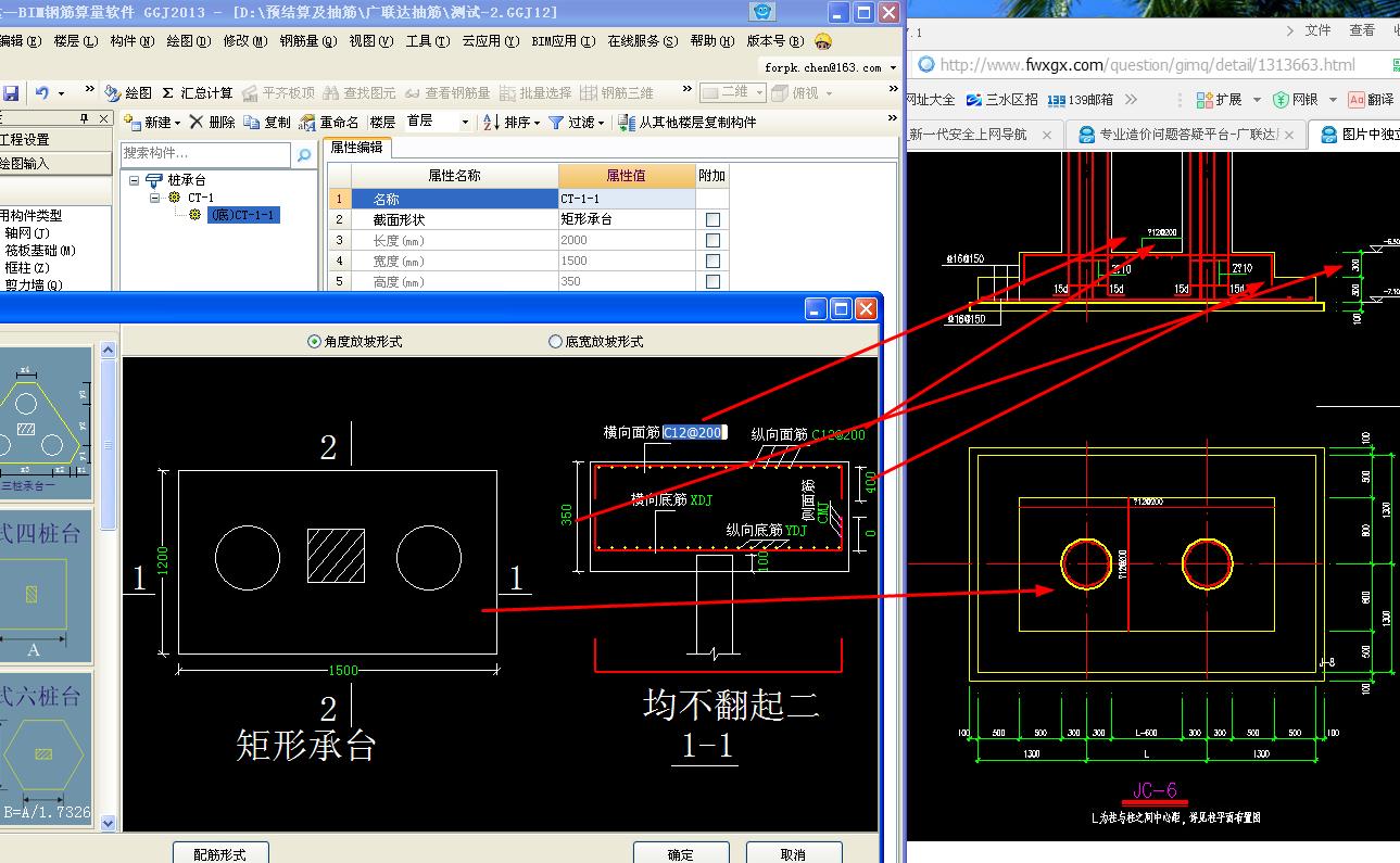

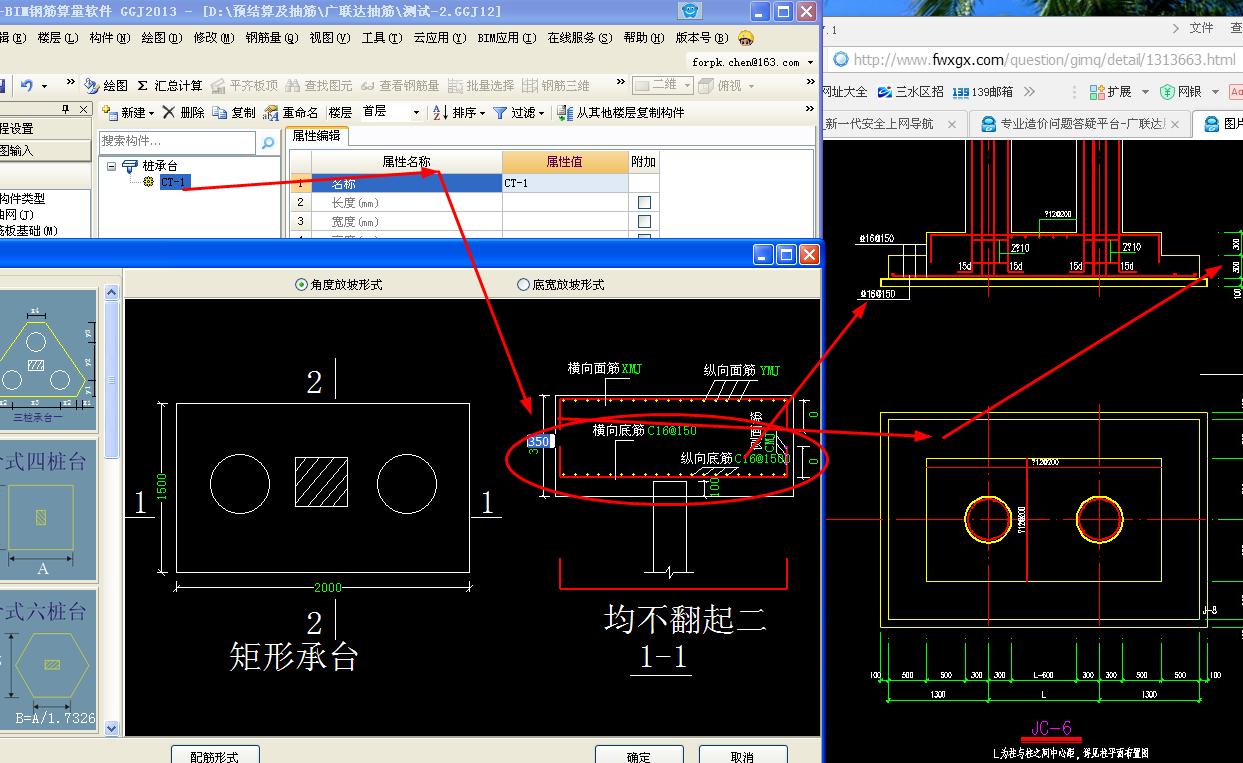

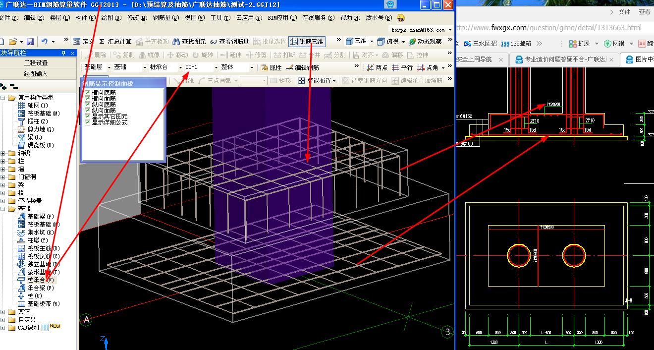

    樓主您好,獨立基礎為雙層筋,不能按照現澆板那種雙網雙向布置,要在獨立基礎中進行編輯。
    具體鋼筋編輯信息,詳見附圖。
    面筋
    祝順利望采納。
    2022-07-15 10:16:24
  • 是雙層雙向布置,用承臺定義布置。
    廣聯達服務新干線
    建筑行業快速問答平臺-答疑解惑
    雙層雙向
    2022-07-15 10:16:03
  • 這個獨立基礎鋼筋是表示底筋和面筋雙層雙向鋼筋。軟件上基礎不能輸入雙層雙向分別定義并輸入基礎底筋和面筋。
