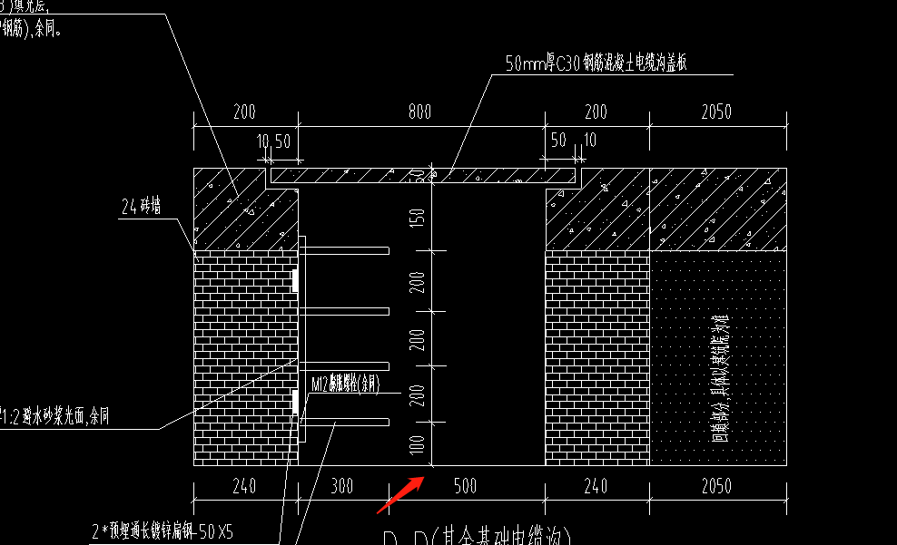

  • 電纜溝墊層是說的這個位置嗎,磚墊層
    墊層
  • 對,但是圖好像沒畫完整,要結合其他圖紙看看是否有底板
    2022-07-11 17:24:17
  • 電纜溝墊層是說的 箭頭指的 這個位置 。
    2022-07-11 17:24:36
  • 如果有墊層的話,是在這個位置的
    這個圖中好像沒看見有墊層
    2022-07-11 17:39:09
