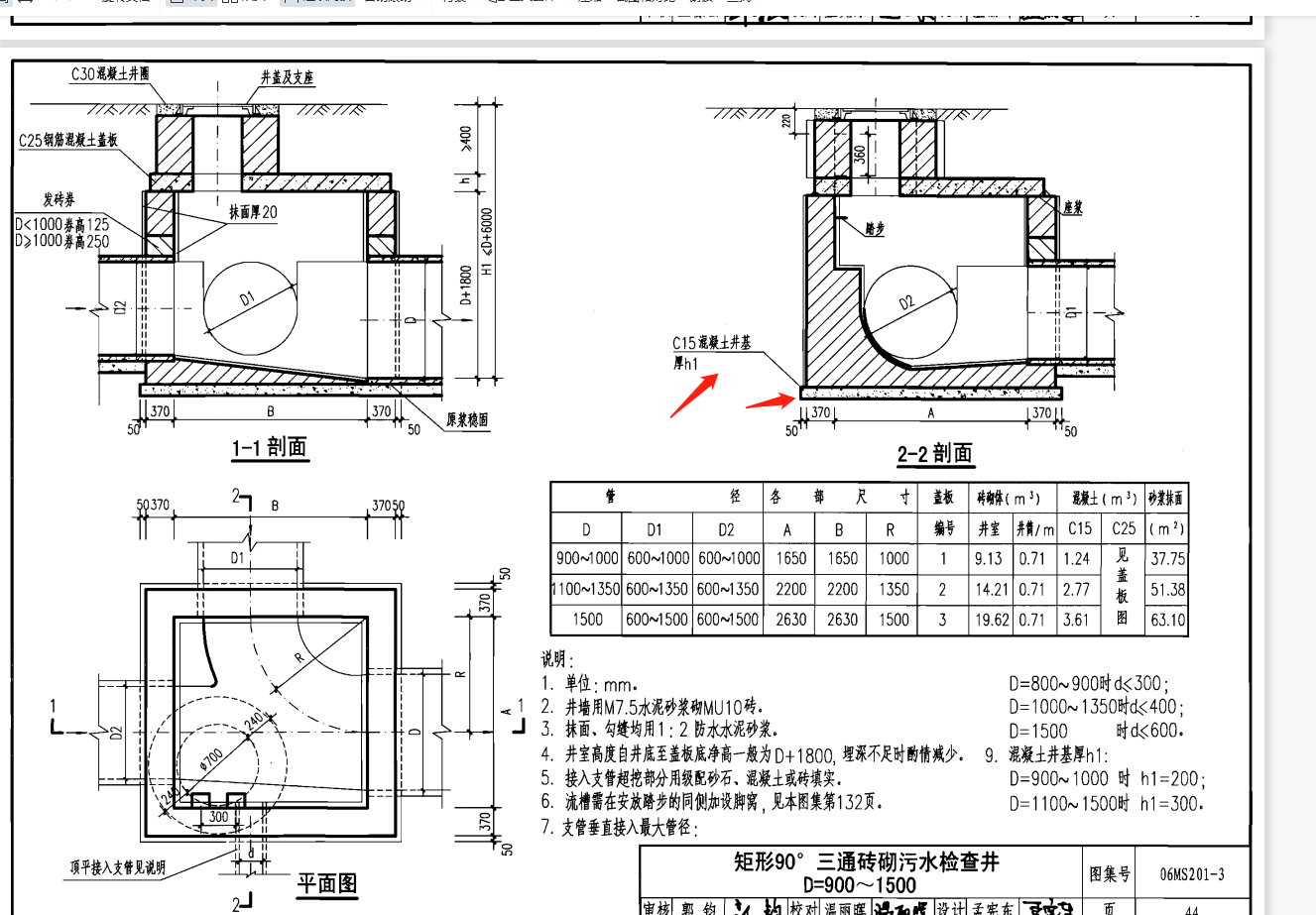

鯨魚 2021-09-08 16:37:36 | 河北省 安裝 | 415查看 2回答
張洪濤 專家
答題: 670 被贊: 227
按照基礎,因為標號比墊層要大,且功能就是基礎
首次提交 2021-09-08 16:41:33 最近修改2021-09-08 16:46:27 (修改過1次)
HGDHG
答題: 135 被贊: 35

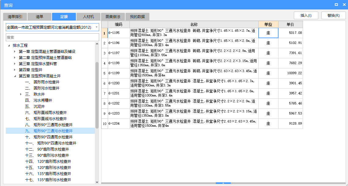

這是墊層,如果要求參加06MS201的話, 那應該是定型井,不能分開套 應該整體找定型井子目
2021-09-08 17:07:05
