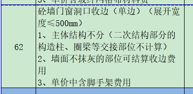

  • 門窗洞口收邊有什么辦法區分砌體與剪力墻進行提量?
    2022-07-11 09:37:17 補充
    剪力墻
    你好,門窗洞口一般是不單獨記取費用的,包含在砂漿抹灰中的。換需要注意的是剪力墻一般是不抹灰的。(如果你需要計算這個內容的話,你可以分別繪制抹灰,然后查看工程量。)
