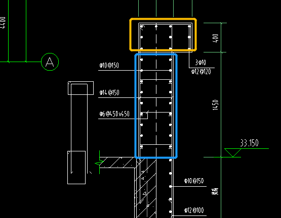

女兒墻黃色這塊要單獨出量套壓頂嗎??還是整體出一個量??(浙江省)

應該是整體同一個量。

整體用異形墻定義處理吧

工程量并入剪力墻。
建模可以考慮用框梁,可以判定水平鋼筋扣減關系,不要用壓頂

你好:整體出一個量。
