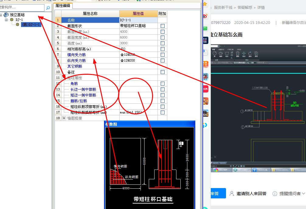

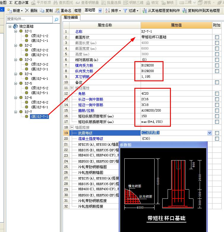

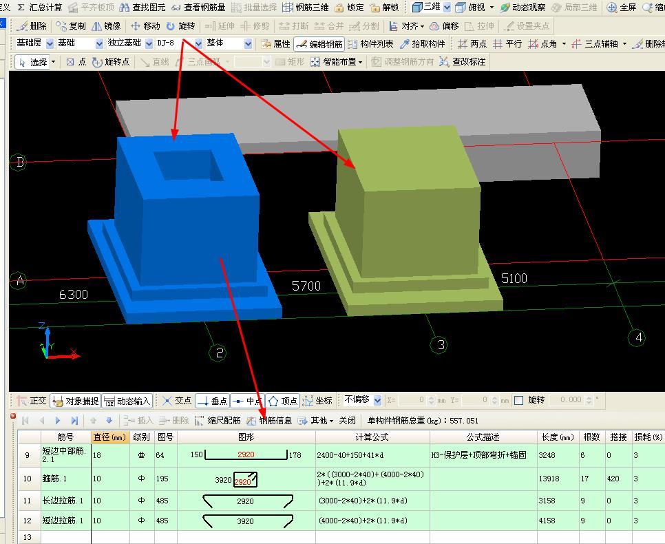

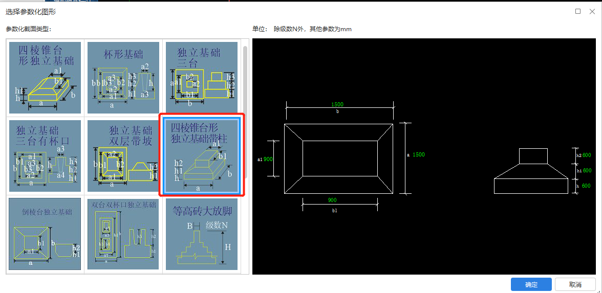

帶短柱杯口基礎鋼筋怎么畫?
請問:帶短柱杯口基礎的短柱鋼筋怎么畫,杯口內外側都有鋼筋。2020-04-17 19:10:08 補充短柱杯口內外側都有鋼筋哦

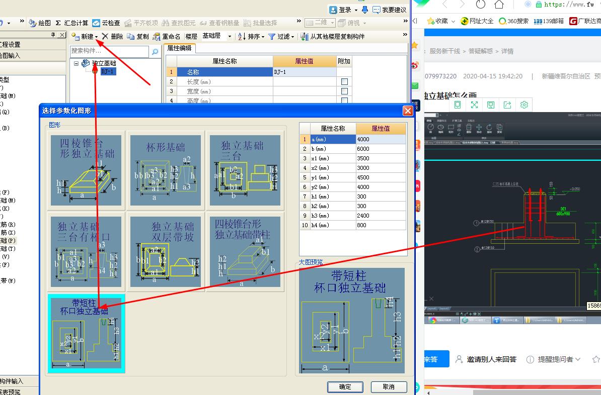

GTJ2018“參數化獨立基礎”中“四棱錐臺形獨立基礎帶柱”短柱鋼筋設置
GTJ2018“參數化獨立基礎”中“四棱錐臺形獨立基礎帶柱”短柱鋼筋怎么設置設置?
請問此類型基礎用什么定義?是先布置獨立基礎再布置短柱,還是直接參數化?
還是直接用參數化中的杯口短柱獨立基礎?2021-03-10 09:50:38 補充
